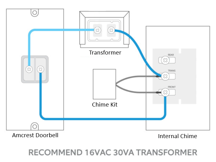

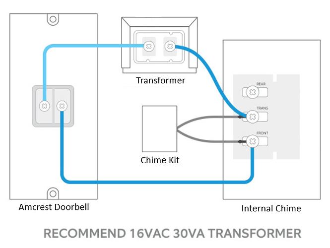

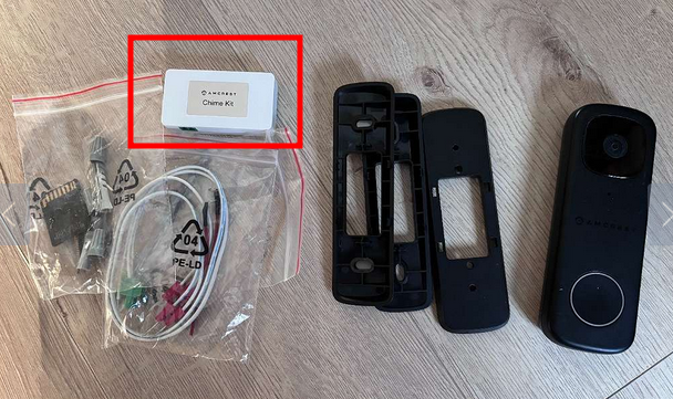

Früher war es eher übliche das man seine vorhandenen Gong, bzw. vorhandene Klingel, bei der Video-Türklingel weiter nutzen konnte. Dazu war im Lieferumfang von Dahua Doorbells und den OEM-Modellen davon,
ein “Chime Kit” - hier bei einer Amcrest AD410
das einfach nur bei dem vorhandenen Gong angeschlossen werden musste
und schon hatte man den vorhandenen Gong mit eingebunden. Leider hat Dahua das bei dem aktuellen Doorbell Modell DB41AB aus der Soho-Serie jetzt wohl auch wegfallen lassen. Zumindest lese ich bei dem Lieferumfang nichts mehr von einem Chime Kit.

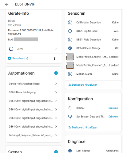

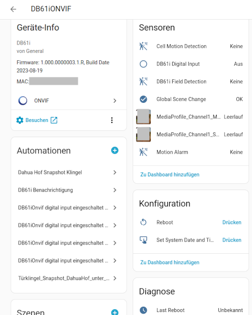

Ich habe hier ab 2021 zuerst einen Amcrest AD110 und seit Mitte 2023 habe ich eine Imou DB61i im Einsatz, die sich per HA Onvif Integration auch vollständig bei HA Integrieren lässt.
Die hat mich damals über Aliexpress gerade mal € 70 gekostet. :slightly_smiling_face:
Einzige Nachteil der Imou ist das man für die Ersteinrichtung sich ein Konto bei Imou erstellen und dann die Ersteinrichtung über die Imou App machen muss. Danach läuft das Teil aber dank Onvif und auch RTSP, autonom und kann darüber halt auch überall eingebunden und genutzt werden.
