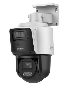

Da wir hier ja vermutlich von einer eher übliche IP Kamera für den Heimeinsatz sprechen.
So ist es.
Nichts. :laughing:
Dafür sollte Du nach einer Dual-Lens Kamera schauen. Ein x-beliebiges Beispiel:
https://www.hikvision.com/de/products/IP-Products/PTZ-Cameras/Value-Series/ds-2se3c404mwg-e-14/
Gibt es natürlich auch von div. anderen Herstellern. Ich nutze hier dafür aktuell z.B. eine recht günstige Imou Cruiser Dual Lens (Dahua OEM)
Was jetzt aber keine Empfehlung für die Imou sein soll. :slightly_smiling_face:
Edit: Oder Du müsste mit einem zusätzlichen Bewegungsmelder und einer HA Automation arbeiten, sprich wenn der BWM auslöst soll die PT(Z) Kamera an eine bestimmte Position gefahren werden.
