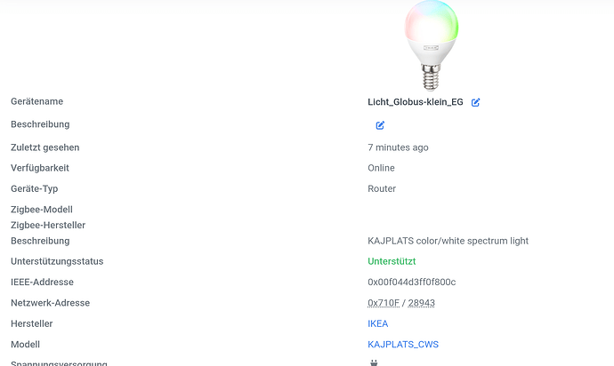

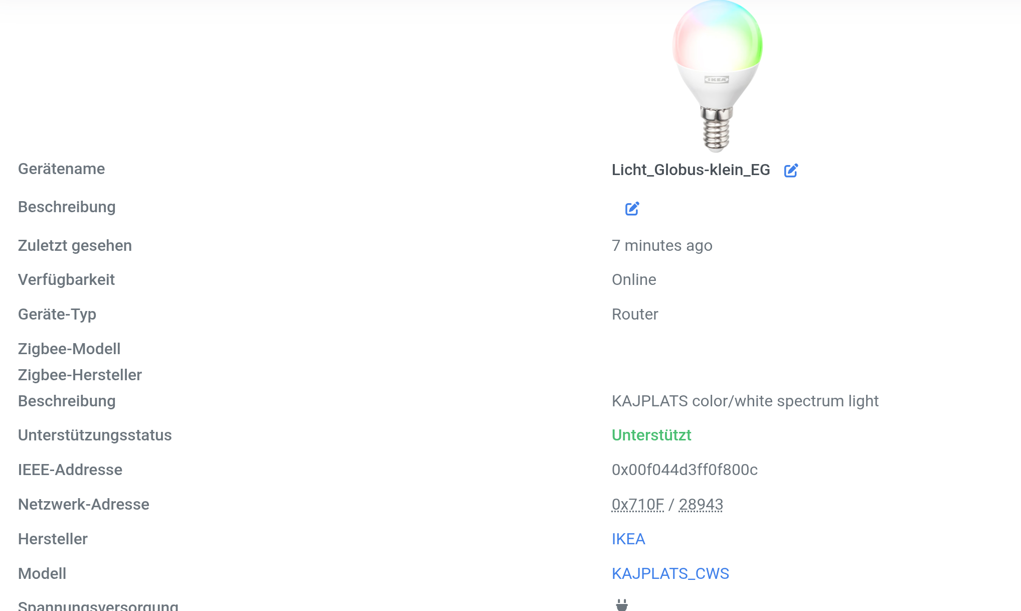

Habe gerade 4 der Ikea Kajplats E27 als Ersatz für die älteren Ikea Tradfi in Z2M angelernt. Ist ein Geduldsspiel, wichtig ist die Reihenfolge:
einschalten
6 Mal ausschalten ( = Reset - Lampe blinkt warmweiss)
Dann 15x ausschalten bis die Lampe Kaltweiß pulsiert. (= ZigBee Modus)
Z2M erkennt dann die Lampe korrekt
