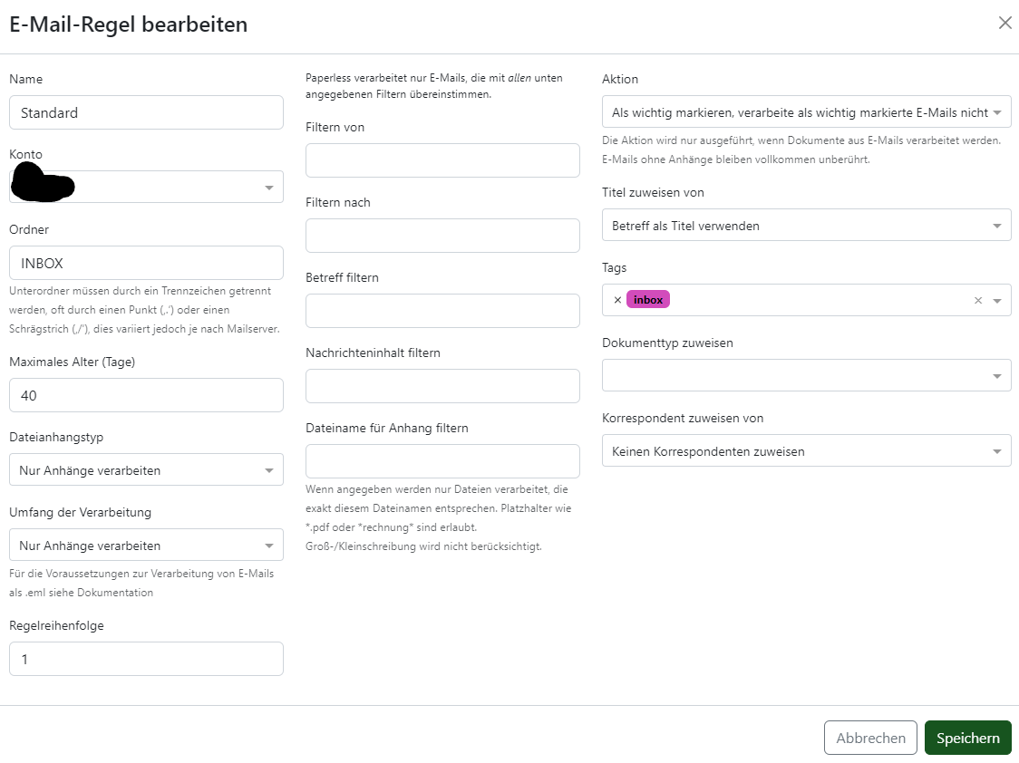

Ich frage mal ganz frech hier im Forum nach Hilfe bei paperless. Wenn das nicht erwünscht ist, kündigt mich .
Ich habe gerade damit begonnen mich da einzufinden. Wollte jetzt mal die Mail Geschichte versuchen. Eine Erfolgreiche Verbindung zu meinem Mail Konto habe ich. Ich habe mir auch eine Regel erstellt, bin mir aber nicht Sicher ob ich es richtig gemacht habe. Was ich sagen kann es funktioniert nicht
Könnte da jemand helfen?
Wollte mich jetzt nicht unbedingt deswegen in einem anderen Forum anmelden.
Ich hoffe du benutzt paperless ngx, nachdem paperless nicht mehr gescheit entwickelt wurde und auch paperless ng nicht mehr, ist das der aktuelle fork, der auch zuverlässig weiterentwickelt wird.
Wenn du paperless ngx nutzt, gibt es unter Protokolle ein mail.log - steht da was?

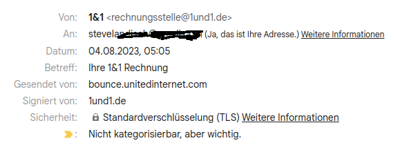

So habe ich jetzt meine auch mal testweise gemacht. Mal sehen nach 22:30 hat er es nicht wieder versucht. Wahrscheinlich Feierabend. Hatte bei dem Betreff den von Screenshot drin.
Sehe gerade ohne Filter klappt es. Würde es natürlich gern filtern.
