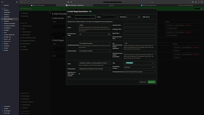

Meine Regel sieht zB so aus:
Hier mal das Screenshot wie es eingestellt ist:

@N3RO365 Danke für das Screenshot. Sieht bei mir eigentlich ähnlich aus. Bei Sortierreihenfolge habe ich nun auch 1 drin aber die Anhänge werden irgendwie nicht in Paperless geladen.
Sieht soweit in Ordnung aus. Mit der Einstellung ist halt jedes PDF direkt einer Rechnung zugewiesen. Das kann paperless mit auto matching eigentlich ganz gut alleine entscheiden.
