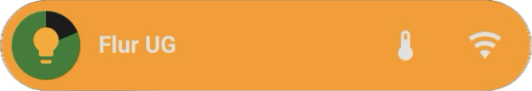

Chattie hat was schönes zusammengeschraubt auf der Basis eines Beispiels des Entwicklers bei Github. Foto folgt.

Zunächst mal als „Dankeschön“ für eure Hilfe ein schönes Script zur Darstellung einer Treppenhausschaltung, die auf einem Shelly Relais programmiert ist. Die Animation des Buttons ist eine Simulation, deren Ablaufzeit identisch mit der des Shelly ist (450 Sekunden).
Und hier das Script dazu:

Nun aber eine weitere Frage:
Ein weiterer Button schaltet eine Shelly Plus Plug S und simuliert die Farbe auf dem LED-Ring. Es gibt drei Zustände:
OFF. ON und POWER (=ON und Leistungsbezug >5W) Die 5W fangen den Stromverbrauch im Standby ab! Auf der Shelly wird das über ein Java-Script gesteuert.
Mit drei einzelnen Farben funktioniert das problemlos - aber es sind auf dem Shelly nicht einfach drei fixe Farben sondern drei Lichtanimationen, die die Aufmerksamkeit des Menschen fordern:
blau blinkt langsam
rot blinkt schnell
Prinzipiell klappt die Simulation der Animationen in der Bubble-Card, aber sie bricht nach unterschiedlicher Zeit ab und zeigt die Farbe stabil. Was ist das und wie wird man das los?
