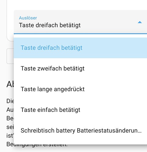

ich habe ebenfalls zwei Button im Einsatz mit HA. Du kannst, wenn du eine Automation erstellst, als Auslöser ein Gerät auswählen, dort nimmst du den ShellyButton und dort kannst du folgendes Auswählen:
Dann kannst du dem „Kind“ oben rechts über die drei Punkte noch eine eindeutige ID verpassen und unten dann den Baustein „Auswählen“ nutzen, um dort alle 4 Stenarien des Buttons abzufragen. Jeder Option baust du dann so auf, das du die Auslöser ID abfragst und dann in jeder Option etwas anderes tun.

Shelly Buttons oder Shelly I3 bzw. I4: Wie “Comander” auch schon kommentiert hat, einfach, zweifach, dreifach, lang. Aber wie kann ich den Zustand abfragen ob z.B. ein Taster noch gedrückt ist (ins. beim Shelly I3 / I4 macht das Sinn) wenn ich diesen z.B. als einen Dimmer verwenden möchte und eben der Taster auch über viele Sekunden gedrückt sein kann und ich entsprechend so lange etwas mache solange gedrückt.
Shelly1, 1PM beim modus “detached”: Hier kann ich wirklich den Zustand abfragen muss aber zweifach / dreifach / lang selber implementieren.

Der i3 identifiziert seinen Status (kurz, lang, doppel, triple) und sendet diesen dann an HA. Daher gibt es bei diesem Device auch diese Sensoren.
Bei den anderen Shellys kommt immer nur ein pressed oder on und du müsstest selbst diese Unterscheidung erst im HA treffen.
