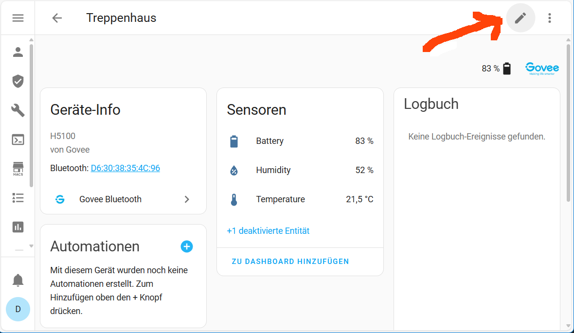

Wenn du das Gerät in den Einstellungen anzeigen lässt, hast Du oben rechts einen Editierstift.
Da kannst Du den Namen anpassen. Beim Aktualisieren wirst Du gefragt, ob die Entitäten des Gerätes auch geändert werden sollen.
Dieses Verhalten, dass HA fragt ob auch die Entitäten umbenannt werden sollen, habe ich nur bei der ersten Erfassung im HA. Sobald mal drin, wie auf deinem Screenshot, kommt diese Frage nicht.
Klicke nach dem Umbenennen mal die drei Punkte daneben. Das scheint bei einen der letzten Updates “ausgelagert” worden zu sein
