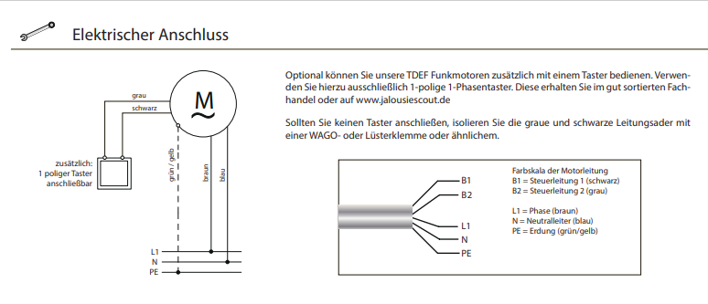

ich möchte ein paar meiner Rolläden smarter machen als sie sind und in HA integrieren und suche dafür passende Aktoren. Verbaut sind Funk Rohrmotoren von Jarolift TDEF mit 5 Adern. Die 5 Adern machen es etwas komplizierter:
Was nicht funktioniert sind HMIP Broll/Froll und Shelly Aktoren. Aber welche würden denn gehen bei mir?

Jaaaa, das ist das Problem. Rauf und runter ist hier eben nicht rauf und runter sondern einfach nur schalten. Dann macht der Motor eine Drehbewegung, beim nächsten Schalten stoppt er und wieder schalten lässt in eine gegensätzliche Bewegung machen.
Ich habe keine Lösung, aber du bräuchtest ja wirklich einen zigbee Aktor, welcher einen schaltbaren potentialfreien Schließer hat. Diesen müsstest du dann mit einer schlauen Automatisierung so steuern, dass er den Taster simuliert. → Start / Stopp per Tipp usw.

Nimm einen potentialfreien Shelly, wie den Shelly 1 Mini. Deine Verkabelung unterscheidet sich nicht von einer Garagentorsteuerung
@metallmanu hat Recht - damit sollte es klappen:
Die Tipp-Automation müsstest du natürlich noch dazu bauen.
