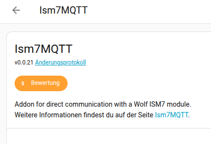

Ich habe gerade die v0.0.21 installiert - bislang läuft es problemlos.
Dieser Bug wurde auch behoben
Fixed bug that sensors sometimes are not updated
welcher bei mir wohl das Problem verursacht hat.
EDIT: Auch nach einer “Nachtschicht” sehen alle Werte wie gewohnt aus - die .21 arbeitet also bei mir genau so gut, wie die .19-1.

Ich habe auch die v0.0.21 am installiert - Daten von der ISM7 kommen soweit problemlos.
Nur habe ich noch Probleme mit dem Ändern von Werten oder Umschaltungen, diese werden häufig nicht übernommen, andere Male geht es auf Anhieb. Das ist schon recht unsicher.
Aktuell habe ich 114 Werte zur Übertragung.
Außerdem sind die Balken im Dashboard aus dem Standard-Umfang schlecht am Handy oder Tablet zu bedienen - der neue Werte wird vom Finger verdeckt. Gibt es da etwas besseres ?
Gruß Michael
