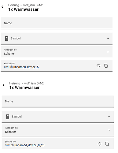

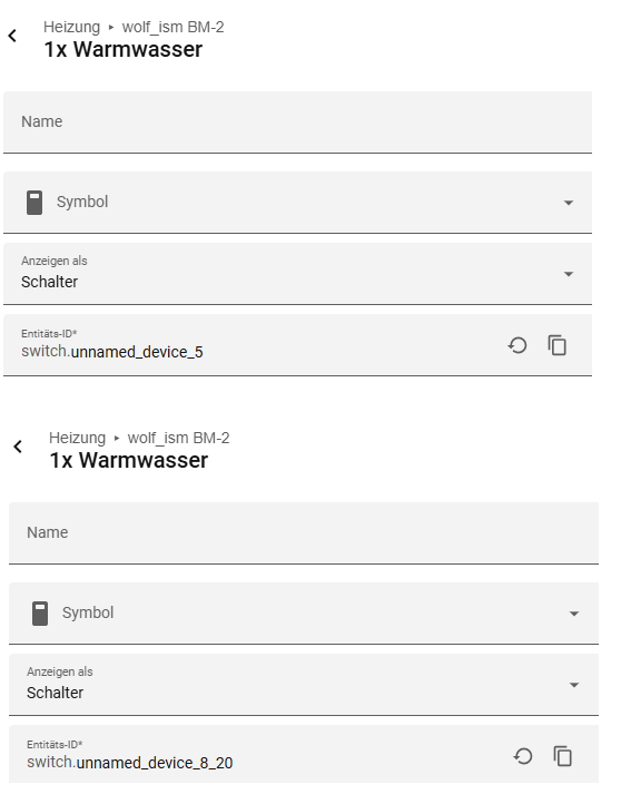

ISM7 mit MQTT verbunden, Daten werden nicht angezeigt
Plus drücken dann ist es da
Kompletten Hardware Neustart von HA hast du schon versucht ?
Klick mal die aktualisieren Symbole an ob sich die Namen ändern
Neustart nur über SW “System neu starten”

Dann hab ich noch MQTT gelöscht und neu integriert, jetzt sind keine doppelten Tags mehr da. Aber immer noch “unbekannt”
Moin
Ich bin seit Wochen nicht mehr auf dem Laufenden wie bei ism7mqtt aktuell der Stand der Dinge ist - weil es bei mir halt funktionert - und auch die Wolf App habe ich schon seit Monaten nicht mehr benutzt und schon seit Jahren kein Update mehr dafür installiert. :laughing: Daher nur eher eine allgemeine und somit ggf. auch bereits überholte Info als Anmerkung:
Da die Netzwerkeinstellungen in Deinem Screenshot anders sind als bei mir, kann es sein das auf Deinem ISM7 die neuere Firmware-Version 5.x läuft? Wenn das so ist kann es ggf. sein das diese mit der “normalen Version” von b3nn0 bzw. zivillian nicht funktioniert. Aber wie dazu der aktuelle Stand ist muss Du selber mal schauen/lesen. U.a. hier gibt/gab es dazu ja eine Diskussion:

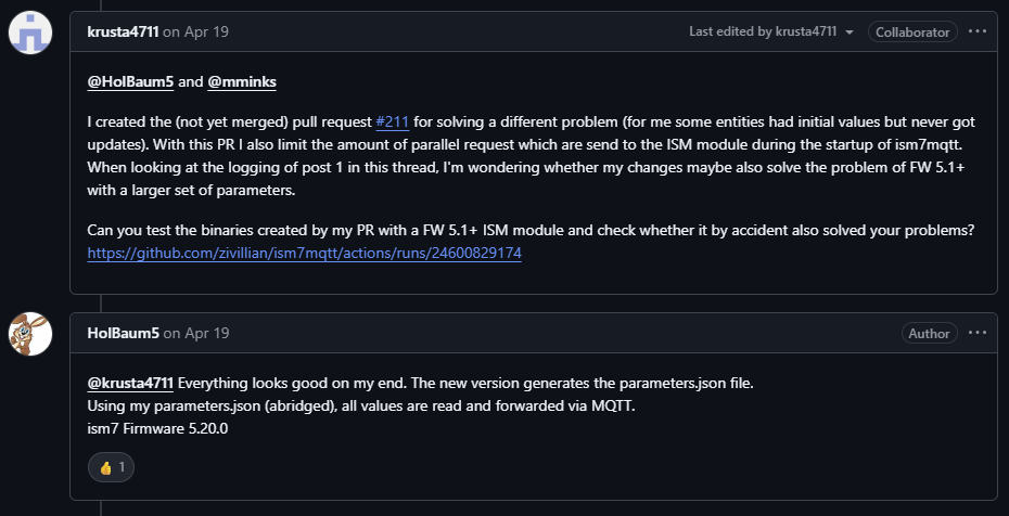

Ich denke, da hat @Jim_OS ins Schwarze getroffen.
Es gibt wohl auch schon einen PullRequest, welcher das Problem löst - ist bislang aber noch nicht übernommen worden.
Gruß, Lars
So hatte ich das auch verstanden als ich diese Issues-Meldung vorhin kurz überflogen habe. :slightly_smiling_face: Auch bei der eigentlichen HA Integration von b3nn0 konnte ich da vorhin bei einer kurzen Suche nichts zu finden. D.h. vermutlich funktioniert die HA Integration von b3nn0 somit auch (noch) nicht mit einer Firmware-Version 5.x
Versuch mal die experimentelle Version
Wenn ich das richtig sehe basiert die auf der Master-Version 2026-04-19
name: "Ism7MQTT Experimental"
description: "EXPERIMENTAL Addon for direct communication with a Wolf ISM7 module"
version: "master-2026-04-19"
und bei der Master-Version sollte lt. Changelog die Anpassung für die Firmware 5.x eigentlich mit eingeflossen sein.
add modern ciphers for firmware > 5 by @zivillian
Bei dem o.g. Issues-Beitrag hat der User HolBaum5 dann ja auch gepostet das die von krusta4711 durchgeführte Änderung bei ihm mit der Firmware-Version 5.20.0 zum Erfolg geführt hat.
Also hat entweder hat zivillian bzw. b3nn0 da doch noch nicht die letzte Änderung von krusta4711 mit einfließen lassen, oder @MIchael7 hat ggf. doch noch ein anderes Problem.
