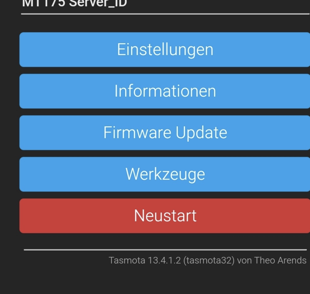

Mit der
http://smr-ota.bitshake.de/32/fw.bin meldet sich Tasmota dann mit Version 13.1.4.
Version 13.4.1.2
zu schnell auf senden gedrückt.
