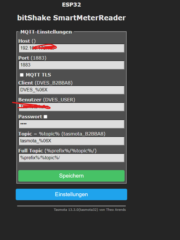

Nun erstmal zu meinem Problem. Ich lese meinen Zähler mit einem Tasmota IR-Lesekopf von Hichi aus wie in Simons Video.

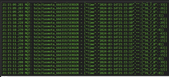

Jetzt wollte ich diese Daten in HA integrieren. Leider klappt das bei mir nicht. Der Lesekopf sendet über MQTT seine Daten. Die ist in der Console zu sehen (siehe Bild)

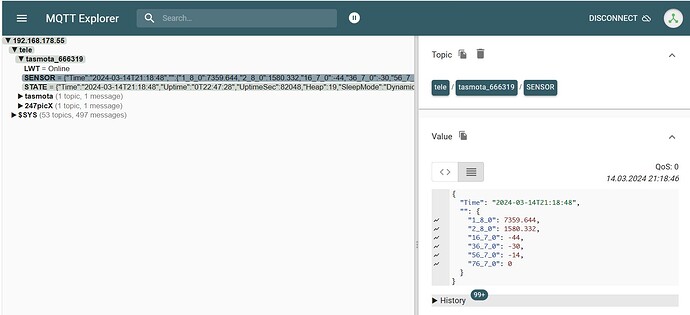

Auch im MQTT Explorer sehe ich die Werte. Aber in HA kommt nichts an.

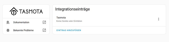

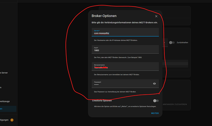

die Tasmota Integration sollte ein neues Gerät doch erkennen.
Das tut sie eben leider nicht. Siehe Bild

das alles hast du gemacht oder?
ja das habe ich gemacht. Wie schon geschrieben im MQTT Explorer sehe ich die Daten die über den Sensor vom Zähler übertragen werden. (siehe Bild 2 vom ersten Beitrag) Nur im HA gibt es dazu keine Reaktion.
