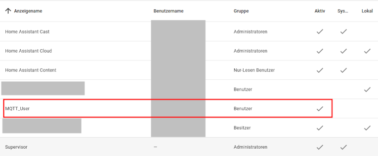

Create a new user for MQTT via your Home Assistant’s frontend SettingsPeopleUsers , (i.e. not on Mosquitto’s Configuration tab). Notes:
  1. This name cannot be homeassistant or addons, those are reserved usernames.
  2. If you do not see the option to create a new user, ensure that Advanced Mode is enabled in your Home Assistant profile.
D.h. Du solltest/müsstest unter HA → Einstellung → Personen → Benutzer jetzt einen extra Benutzer für den MQTT Broker haben.
Diesen MQTT Benutzernamen und das Passwort wird dann überall dort genutzt und eingetragen wenn auf den MQTT Broker zugegriffen werden soll. Also in der Tasmota GUI MQTT Konfiguration und bei der HA MQTT Integration (siehe Screenshot Broker-Optionen).
Wenn Du diesen Benutzer gem. Doku nicht angelegt haben solltest wird dies vermutlich auch das Problem sein das sich die HA MQTT Integration nicht mit dem MQTT Broker verbinden kann.
