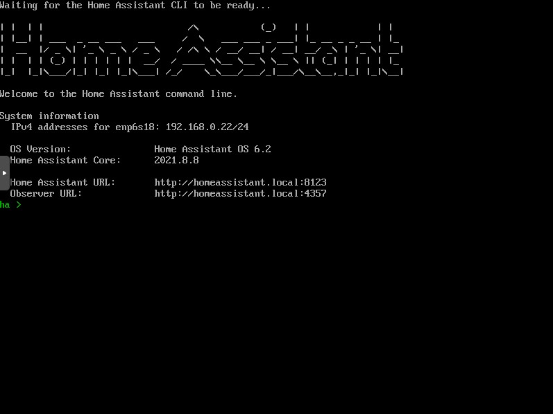

Hallo Leute ich habe ein kleines Problem.
Ich komm nicht mehr auf die Grafische Oberfläche meines HA der Grund ist das ich eine feste IP mein HA gegeben hab. Aber mein Router meint er muss die IP ein andres gerät zuweisen trotz das ich im Router festgelegt habe dass der HA die IP bekommt. Ich habe nur auf die Konsole von HA gibt es eine Möglichkeit das ich in der Konsole wieder auf Automatische Zuweisung der IP geben kann? Mein HA läuft auf Unraid als VM. Danke schonmal im vorraus

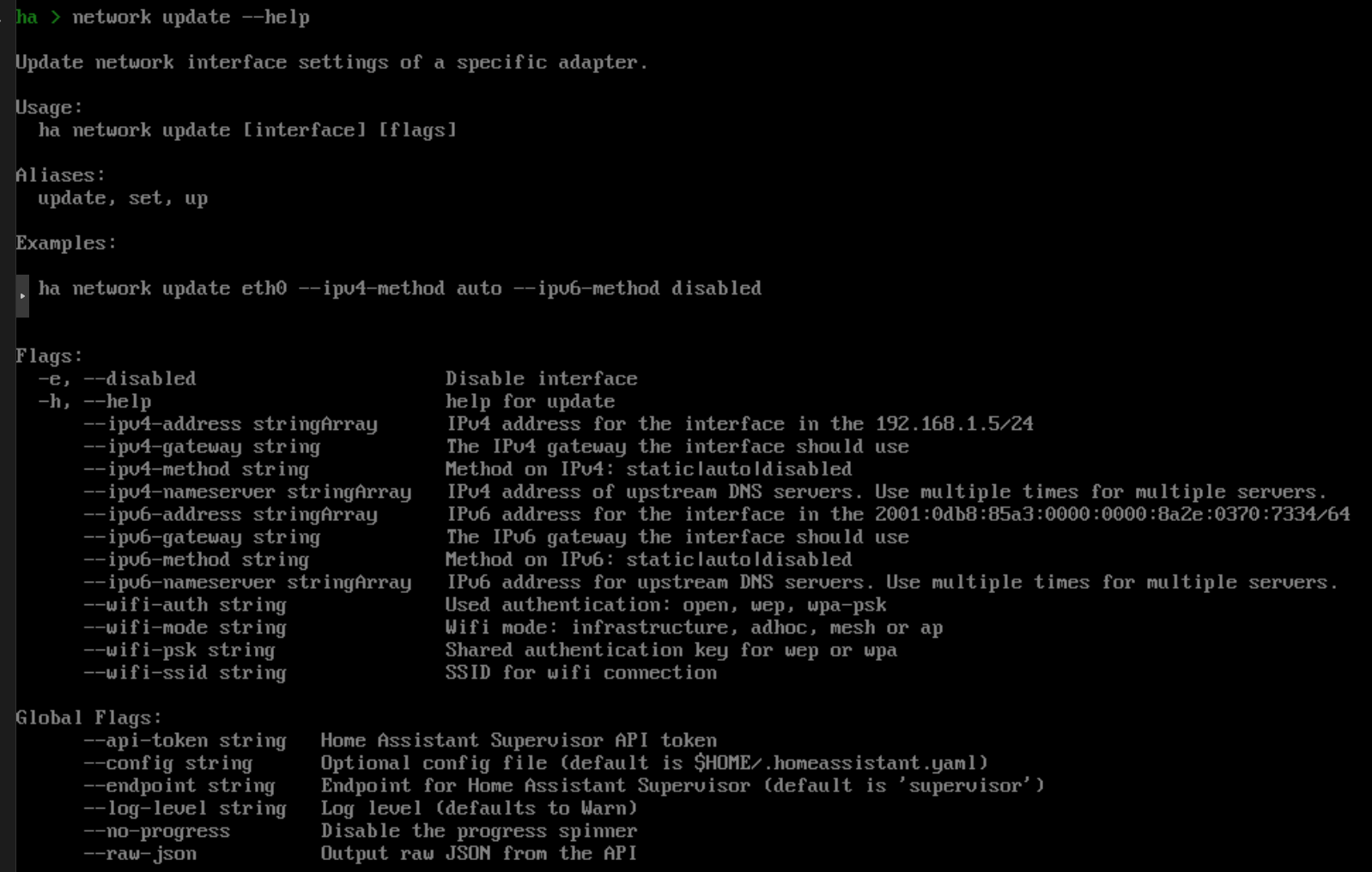

also gibt es indemfall keine möglichkeit in der Konsole auf IP Automatisch Zuweisung zu schalten? Router ist DN9245W huawei
So gut wie jeder Router bietet die Möglichkeit, den DHCP-Range festzulegen. Von x.y.z.50 - x.y.z.200 beispielsweise.
Leg einfach alle Geräte mit fester IP (wie HA) in einen Bereich der nicht per DHCP bedient wird.

Ich bezweifle das :wink: siehe
Den Rest schaffst Du dann hoffentlich von selbst :wink:
danke jetzt hab ich gerade raus bekommen das ich gar kein zugriff auf die die oberfläche bekomme in Safe Mode kann ich auch nicht starten bitte hilfe
ich verstehe das gerade nicht

nop muss ich nicht HA wird in router angezeigt ich glaub HA ist kaputt ich komm nicht mehr auf die grafische oberfläche oder safe mode startet geht auch nicht
