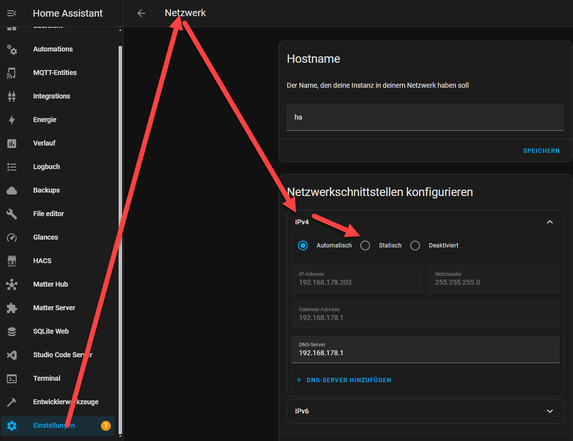

wo finde ich die Datei core.config_entries ?
Hey Jim,
danke für die Antwort.
Allerdings habe ich da nix anzubieten.
Mein HA liegt auf einer VM welche auf einer Synology läuft, wenn diese Info was hilft.
Siehe Screenshot:
