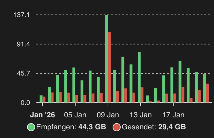

Internetverbrauch pro Tag/Monat wie Stromverbrauch im Energiedashboard
ich würde gerne meine Internetverbräuchte dargestellt bekommen wie die Strom/Gas/Wasser verbräuche als Balken für Tag bzw Monat um die Verbräuche zu vergleichen.
Die entsprechenden Entitäten habe ich erstellt.
Hat einer von euch etwas ähnliches Realisiert?
Viele Grüße
Steven
was genau suchst du - sowas ?
Jo, das sieht super aus :hugs:

Nachdem ich die Formatierung des Codes von ChatGPT hab korrigieren lassen hats bei mir Funktioniert. Vielen Dank dafür.

Hallo moppedhause, wie gesagt, die Syntax war falsch und ich habe sie von chatGPT reparieren lassen. Bei mir lautet der Code wie folgt
type: custom:apexcharts-card
header:
  show: true
  title: AVM ATG Traffic (letzte 3 Wochen)
graph_span: 21d
span:
  start: day
  offset: "-21d"
yaxis:
  - min: 0
series:
  - entity: sensor.fritz_box_7690_gb_empfangen
    type: column
    color: "#2ecc71"
    group_by:
      func: diff
      duration: 1d
  - entity: sensor.fritz_box_7690_gb_gesendet
    type: column
    color: "#e74c3c"
    group_by:
      func: diff
      duration: 1d
Ich habe jetzt nur den Fehler dass mit der Gesamte bisherige Verbrauch auf gestern angezeigt wird. Dies wird sich aber wohl nach 3 Wochen bereinigen.
