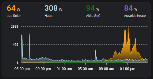

Hier mal meine Konfiguration:
type: custom:apexcharts-card
experimental:
  color_threshold: true
  brush: false
graph_span: 24h
header:
  show: true
  title: ""
  show_states: true
  colorize_states: true
  standard_format: true
  floating: false
apex_config:
  chart:
    height: 175px
  legend:
    show: false
  tooltip:
    items:
      display: flex
  title:
    text: ""
    align: center
    margin: 0
    offsetX: 0
    offsetY: 15
    floating: true
    style:
      fontSize: 1rem
      fontWeight: bold
      color: var(--primary-text-color)
yaxis:
  - decimals: 0
    apex_config:
      tickAmount: 2
      forceNiceScale: true
all_series_config:
  type: area
  curve: smooth
  stroke_width: 1.2
  float_precision: 0
  show:
    in_header: raw
    legend_value: false
  opacity: 0.2
  color_threshold:
    - value: 0
      opacity: 0.1
    - value: 1000
      opacity: 0.7
    - value: 2000
      opacity: 1
  group_by:
    func: median
    duration: 5minute
series:
  - entity: sensor.scb_sum_power_of_all_pv_dc_inputs
    color: orange
  - entity: sensor.scb_home_power
    color: lightblue
  - entity: sensor.scb_battery_soc
    color: green
  - entity: sensor.scb_autarky_day

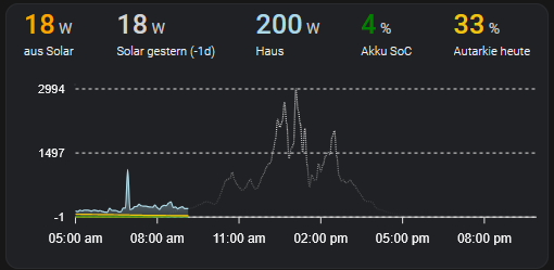

und so sieht das heute aktuell aus:
EDIT: die beiden letzten Werte (SoC und Autarkie) werden nicht angezeigt, weil sie nicht zur Skala (Y-Achse) passen. Dafür könnte man eine zweite Y-Achse definieren, aber dann wäre der Chart doch ziemlich überladen.
Super vielen Dank für eure Hilfe jetzt wird es korrekt angezeigt!!

Ach ja und die Anzeige des Solar Vorcast als Linie wäre noch interessant, wie bindet man das noch mit ein? Wie aus meinen Fragen zu erkennen habe ich von der Apexchart Card keine Ahnung
Da gibt es noch einen Bug: issue 736. Der Trick ist aktuell, die Prüfung der Konfiguration abzuschalten. Beispielsweise so:
layout_options:
  grid_columns: full
experimental:
  disable_config_validation: true
Im ersten Ansatz musst du doch nur die passende Entität (“entity”) am Ende hinzufügen. Allerdings zeigst du dir ja aktuell die Werte der letzten 24 Stunden an. Ist die Vorschau da verfügbar? Dann hättest du immerhin einen Vergleich Vorschau und tatsächlichem Ertrag, also quasi eine Validierung der Vorschau.
Alternativ könntest du auf eine fixes Raster der Tagesansicht bspw. von 5 bis 22 Uhr wechseln:
graph_span: 17h
span:
  start: day
  offset: +5
Damit die aktuellen Werte nicht einfach verlängert werden, musst du unter all_series_config ergänzen:
  extend_to: now
Bei der Vorhersage musst du den Extend Eintrag natürlich wieder anpassen, also einfach wiederholen und auf end setzen. Hier ein Beispiel mit meinem Ertrag von gestern als gestrichelter Vergleich:
    type: line
    color: lightgrey
    offset: "-1d"
    stroke_dash: 1
Das kannst du dann entsprechend anpassen (gestrichelt oder nicht, Farbe, etc.). Im Ergebnis sieht das wie folgt aus:

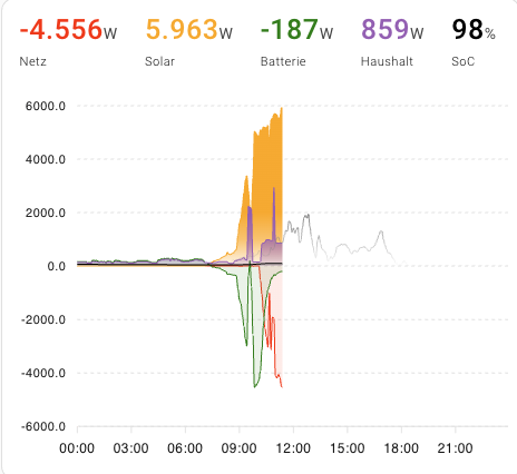

anbei mein code
experimental:
  brush: false
grid_options:
  columns: full
header:
  show: true
  title: ""
  show_states: true
  floating: false
graph_span: 24h
span:
  start: day
apex_config:
  chart:
    height: 350
    zoom:
      type: x
      enabled: true
      autoScaleYaxis: true
    toolbar:
      show: false
    xaxis.type: datetime
  legend:
    show: false
  stroke:
    width: 1
    curve: smooth
all_series_config:
  type: area
  curve: smooth
  stroke_width: 1.2
  float_precision: 0
  show:
    in_header: raw
    legend_value: false
  opacity: 0.2
  color_threshold:
    - value: 0
      opacity: 0.1
    - value: 1000
      opacity: 0.7
    - value: 2000
      opacity: 1
  group_by:
    func: median
    duration: 5minute
  extend_to: now
series:
  - entity: sensor.rct_power_storage_grid_power
    color: red
  - entity: sensor.rct_power_storage_generator_a_power
    color: orange
  - entity: sensor.rct_power_storage_battery_power
    color: green
  - entity: sensor.rct_power_storage_consumer_power
  - entity: sensor.rct_power_storage_battery_state_of_charge
    color: black
    type: line
    color: gray
    offset: "-1d"
    show:
      in_header: false
jetzt will ich nur noch sensor.energy_production_today_remaining einbinden. wie kann man das am besten machen?

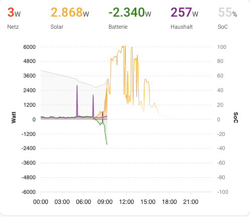

Und passt die in die Achse? Dein SoC beispielsweise passt in der Skalierung auch nicht in die Watt-Anzeige der Y-Achse. Hier würde ich dir noch empfehlen, eine zweite Achse einzuführen:
Danke, werde ich mir mal ansehen. Bei dem SOC habe ich es nicht geschaft. bei mir sind dann die 0% immer ganz unten. Sie sollten aber auf der 0 der Watt sein. Wie macht man das richtig?
Meine Konfiguration für die beiden Achsen sieht so aus:
yaxis:
  - id: watt
    decimals: 0
    apex_config:
      tickAmount: 2
  - id: prozent
    decimals: 0
    opposite: true
    min: 0
    max: 100
    apex_config:
      tickAmount: 2
Die Achse wird dann pro series-entity gesetzt: yaxis_id: watt.
Allerdings habe ich keine negativen Werte, daher passt das bei mir so. Wenn du min bei der Prozent-Achse auf -100 setzt, dann sollte 0% wieder mittig dargestellt werden.
Das wiederum könnte Probleme verursachen, wenn du Tage ohne Einspeisung ins Netz hast, weil du dann keine negativen Werte hast. In diesem Fall müsstest du für watt dann auch eine feste Skala von -6000 bis +6000 setzen. Damit würde aber im Winter die automatische Skalierung wegfallen, also wenn du an einem Tag nur max 4kW erzeugst…
Wenn das keine Lösung für dich ist, dann würde ich überlegen, den SoC nur im Header anzuzeigen. Mit der aktuellen Skalierung hast du ja ohnehin nur eine horizontale schwarze Linie, die nichts aussagt. Das geht über hidden_by_default, was aber noch experimental ist und entsprechend eingeschaltet werden muss:

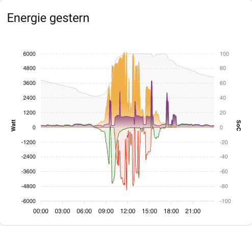

Habe mir dies für den gestringen Tag gebaut das ich sehe wie es gestern war.

  start: day
apex_config:
  chart:
    height: 350
    zoom:
      type: x
      enabled: true
    toolbar:
      show: false
  legend:
    show: false
  stroke:
    width: 1
    curve: smooth
all_series_config:
  type: area
  curve: smooth
  stroke_width: 1.2
  float_precision: 0
  show:
    in_header: raw
    legend_value: false
  opacity: 0.2
  color_threshold:
    - value: 0
      opacity: 0.1
    - value: 1000
      opacity: 0.7
    - value: 2000
      opacity: 1
  group_by:
    func: median
    duration: 5minute
  extend_to: now
series:
    color: red
    yaxis_id: watt
    color: orange
    yaxis_id: watt
    color: green
    yaxis_id: watt
    color: purple
    yaxis_id: watt
    color: lightgray
    opacity: null
    yaxis_id: prozent
    type: line
    color: orange
    offset: "-1d"
    show:
      in_header: false
    yaxis_id: watt

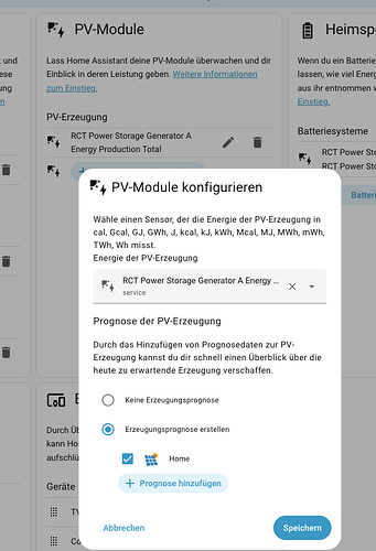

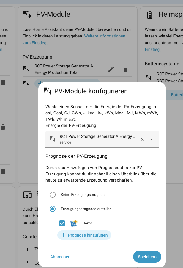

wie baue ich jetzt einen wert ein welcher in KWh ist also ein PV forcast (Forecast.Solar)?
Eine kleine Anmerkung zu “heutigem Tag” und ich habe deinen Code im Zitat auf die entsprechende Stelle gekürzt: ich habe den gestrigen Wert auf “gestrichelt” gesetzt (stroke_dash: 1) und die opacity: 0.5 um es visuell stärker abzugrenzen. Ist aber natürlich Geschmackssache.
Zu deiner Frage:
Das ist ein kumulierter Wert, der sprengt dir wieder die Watt-Skala. :thinking: Klar, du kannst noch eine Achse setzen, aber ich würde mir überlegen, dafür einen eigenen Chart anzulegen. Der kann ja von den Abmessung auch deutlich kleiner ausfallen. Anzeige da dann der Forecast als Zielwert (konstant über den Tag vermutlich), dazu der kumulierte tatsächliche Ertrag.
Mit einem Line Chart in der Art wie die anderen bekommst du dann eben eine horizontale Linie (Forecast) und eine die kontinuierlich näher an den Zielwert kommt.
Alternativ könntest du einen kombi-chart aus Linie für den Zielwert und einem Balken für den tatsächlichen Ertrag machen. Dann siehst du eben nur wie nah du am Forecast bist, aber nicht den zeitlichen Verlauf. Dafür sehr kompakt - kommt eben darauf an, was dir wichtig ist.
Super, Danke für den Tipp. Sieht super aus.
was ich halt noch mit reinbringen will (würde dann die PV erzeugung von gestern rausnehmen) ist halt der forecast.
Homeassistant hat es im Ene
rgiedashboard recht schön gemacht
Dann ist der Forecast doch nicht kumuliert für den Tag sondern zeitlich wie die Erzeugung auch. Dann kannst du doch Forecast.Solar einfach als entity in series eintragen wie bspw. sensor.rct_power_storage_generator_a_power?
Ich habe zwar eine PVA, aber bisher keinen Forecast. Woher nimmst du die Daten?
:slight_smile: das freut mich das ich jetzt auch mal was helfen kann
Danke, das hatte ich bisher nicht auf dem Radar. Ich hatte am Wochenende auch ein wenig recherchiert, das lässt sich wohl nicht einfach in einen eigenen Chart einbinden. Einen Feature-Request gibt es, aber der ist schon sehr alt.
Wenn du im Forum suchst, dann findest du einige Beiträge mit eigenen Lösungen, ich habe davon aber nichts ausprobiert. Das hier sah vielversprechend aus: Solar.Forecast Vorhersage in 1h, in 2h, in 3h, in 4h usw. als Einzelwerte - #12 von DerBERT (direkt danach noch eine verbesserte Version).
Auch Alternativen wie GitHub - BJReplay/ha-solcast-solar: Solcast Integration for Home Assistant geben eben keine Werte für jede Stunde aus.
