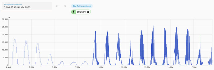

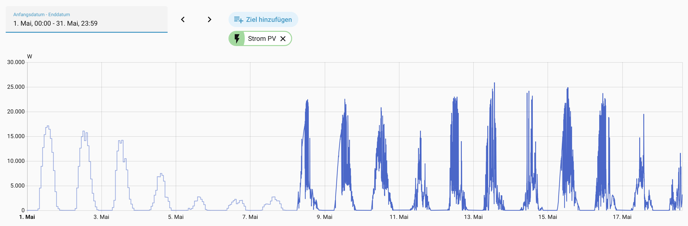

Nein, eine spezielle Einstellung für die Records habe ich nicht vorgenommen und mir wird auch die Historie angezeigt

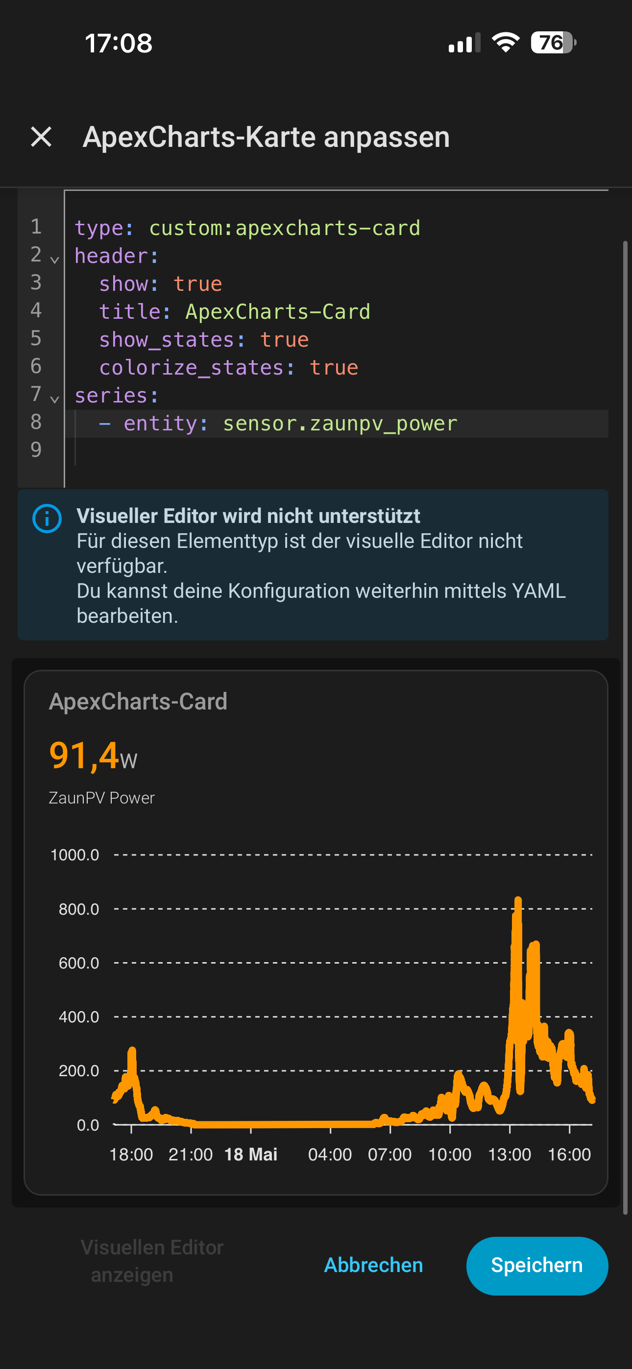

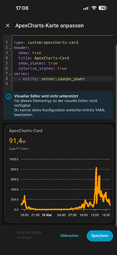

Weil selbst deine Config klappt bei mir:
Alles probiert. Cache geleert, anderer Browser, anderes Gerät - alles ohne Erfolg.
