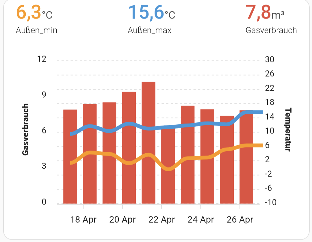

es geht sich um folgendes: Ich möchte einen Tages-Durchschnittswert der Außentemperatur mit meinem Täglichen Gasverbrauch vergleich.
Sensor für Außentemperatur und Gasverbrauch Heizkreis ist vorhanden.
Ich komme jetzt nach einigem ausprobieren nicht weiter. Bzw. weiß nicht weiter, wie ich es umsetzen kann.
Für hilfe wäre ich sehr dankbar!

für sowas lasse ich alles nochmal in eine andere Datenbank schreiben(influxDB), damit ich das dann in Grafana auswerten kann.
Wie ich das in HA auswerten soll wüsste ich jetzt auch nicht.
Tobi
ja, so in etwa. Sieht gut aus. Welche Card ist das?
Und wie bekomme ich die min. und max. temperaturen des tages dar gestellt?
Grüße
type: custom:apexcharts-card

Du musst dann halt noch die Namen der Sensoren anpassen

cooles Chart.
Ich habe den Gasverbrauch “nur” als immer hochzählenden Zählerstand. Kann man das irgendwie auf den Tag runterbrechen, so wie es das Energy Dashboard auch macht?
Vermutlich mit graph-span und duration rumspielen. Oder einfach eine Helfer Entität bauen

Guten Morgen,
ich habe dafür einen Helfer gebaut, der den Tagesverbrauch zählt.
Klappt super!
