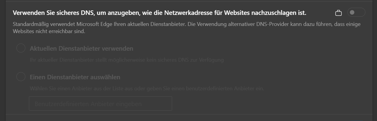

Hat dein Mac so ein lustiges Feature wie der Edge/Chrome es auch mitbringen?
Das tunnelt dann deine DNS Anfragen (also praktisch jede Domain) erst mal zu dem SecureDNS
