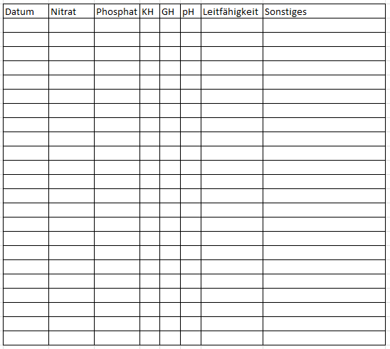

Jetzt würde ich gerne Messungen der Wasserwerte händisch in eine Tabelle eintragen. Sprich im Header der Tabelle sollte z.B. Nitrat, Phosphat usw stehen und drunter in den Reihen dann das Datum und die Messwerte.
Ich stelle mir das so vor, dass ich auf dem Dashboard das Feld anklicke, meinen Wert eintrage und speichere. Unten auf dem Screenshot habe ich das mal mit Excel dargestellt. Ich würde das eben gerne auf meinem HA Dashboard machen.

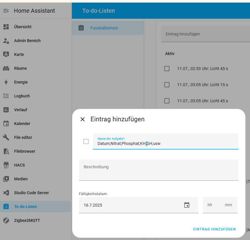

Was ich mir auch vorstellen könnte, wäre für die Eingabe der Werte eine HA ToDo Liste zu nehmen und die Aufgaben in der Tabelle auf dem Dashboard auszulesen.
Vorteil:
  • Es ginge
Nachteil:
  • Bei der Eingabe müßte man höllisch aufpassen immer konform zu bleiben ansonsten wird die Tabelle Unsinn oder Fehler anzeigen
  • ToDo Jinja Code: Da muß man sich erstmal reinarbeiten
