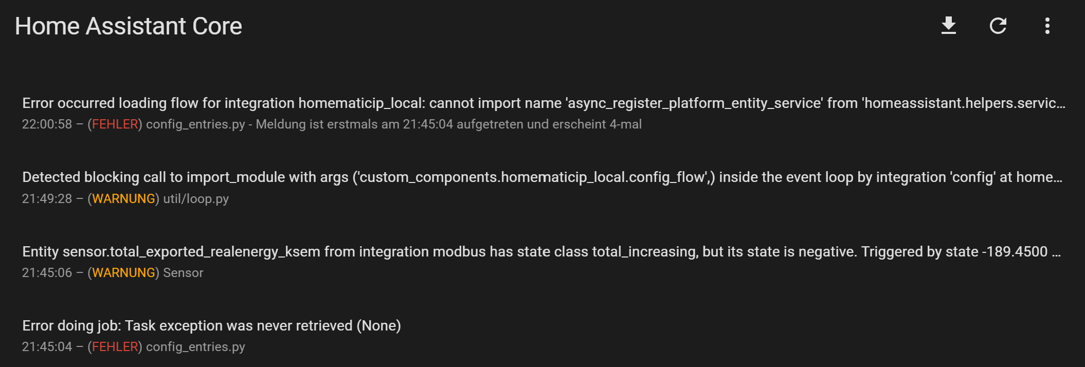

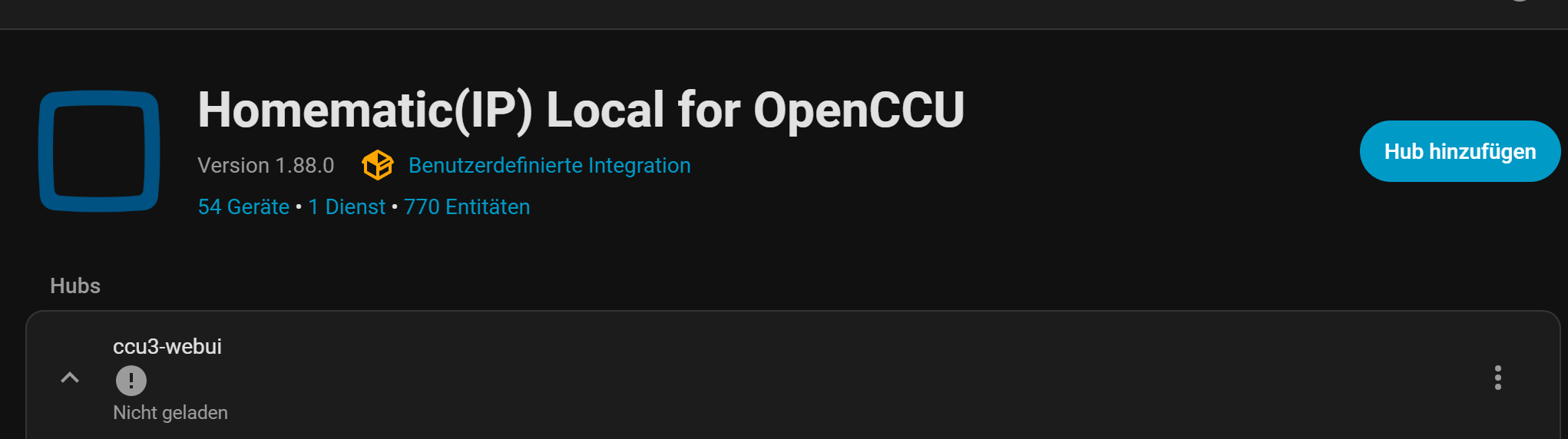

Moin, nach dem Update der Intergration sind keine Geräte meiner Homematic mehr erreichbar:

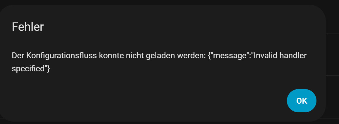

Wenn ich versuche, testweise einen neuen Hub hinzuzufügen, kommt diese Fehlermeldung.
Log:
Hat das jemand von euch und ggfs. sogar eine Lösung?

Nur der Umweg über zurück auf 1.87 geht? Nachträglich jetzt die 2025.10 drüberspielen bringt nichts?
Ich würde sagen, das sollte gehen.
Probieren geht über studieren :grin:
Ansonsten das Backup einspielen, machst ja bestimmt vor jedem Update.
Würde auch sagen es geht, vorhin als ich das geschrieben hab war 2025.10 nach nicht released und ich wollte ihm nicht empfehlen mit sein Produktiv System auf die Beta zu wechseln.
Ich werde es gleich mal testen und berichten. Ansonsten habe ich ein 12h altes Backup, würde aber ungern meine Zähler- und PV-Statistik von heute verlieren :wink:
Jörn
So, ich habe jetzt die 2025.10 installiert und glücklicherweise läuft die Homematic(IP) Intergration mit der Version 1.88.0. Also nochmal Schwein gehabt…lesen gefährdet scheinbar doch die Dummheit.

In HACS >>> die Homematic(IP) Local for OpenCCU Integration anwählen >>> rechts auf die 3 Punkte >>> Erneut herunterladen >>> Benötigst Du eine andere Version? >>> 1.87.0 auswählen >>> herunterladen >>> Restart HA >>> Zugriff auf HM Aktoren läuft wieder.
Anmerkung: Hatte zunächst die 1.88.0 ausgewählt und installiert, damit hatte ich zwar wieder Zugriff auf die HM Aktoren, das aber nur bis zum Upgrade auf die 1.89.1, damit liefen die Aktoren nämlich wieder nicht mehr. Also zwingend zunächst auf 1.87.0!!!
