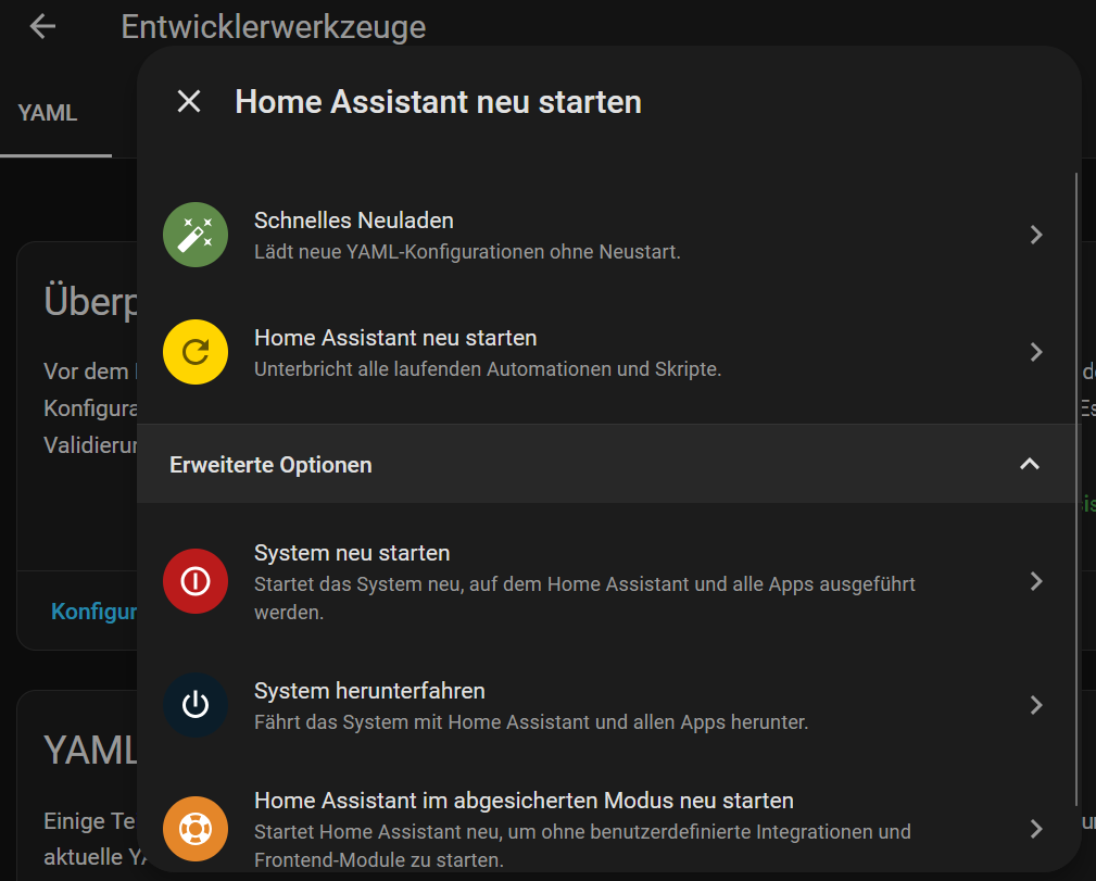

Wie @Buginithi schon geschrieben hat, der Neustart mit dem roten Button könnte Abhilfe schaffen.

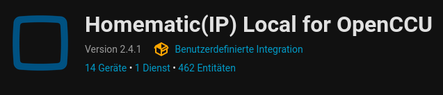

Bei mir auch das Problem. Wollte auf aktuelle OpenCCU Version (OpenCCU 3.87.6.20260313) updaten, danach lief nichts mehr. Keine Initialisierung Bei Homematic(IP) Local for OpenCCU v2.4.1 mehr. Neustarts von OpenCCU, HA etc nichts hat geholfen.
Erst ein Downgrade und einspielen einen HA Komplett-Backups 2026.02.03 hat wieder den alten, funktionierenden Stand zurück gebracht.

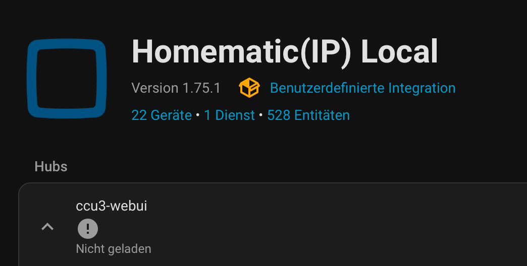

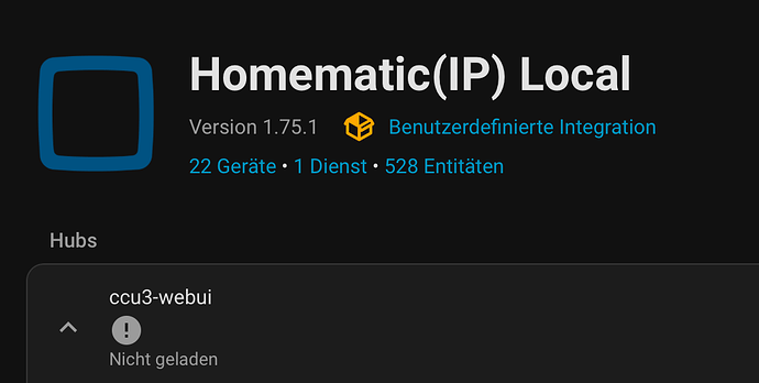

@DirtyBird reden wird von der gleichen Integration?
Was altes hast du den noch da oO
1.75.1 ist von 2024:
