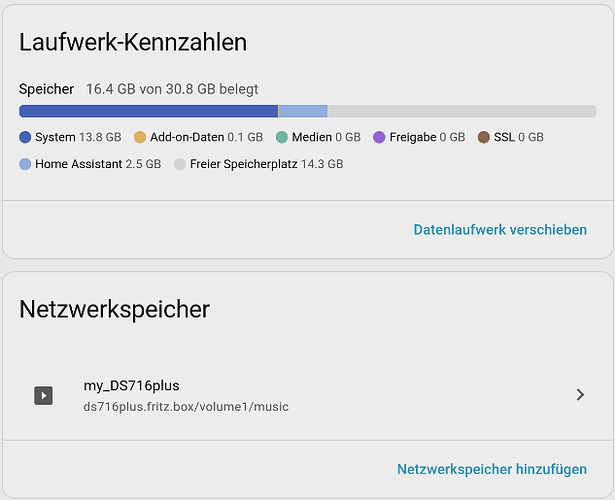

Aktuell bei mir,

das macht HA von sich aus, da braucht man nicht GB an Platz, ich habe Ende 2023 angefangen und kann z. B. bei Temperatur auch zwei Jahre zurückschauen.
Meine HA Datenbank ist gerade mal ~ 2,2 GB groß.
