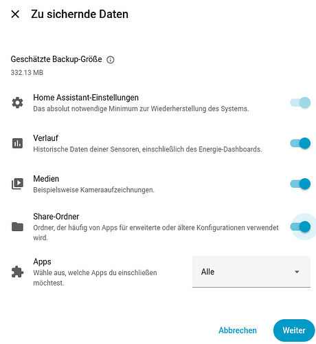

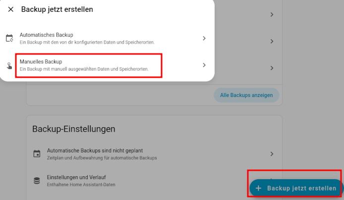

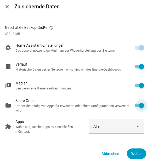

So schwierig ist das aber nicht :slightly_smiling_face: und Du musst da auch im Vorfeld nichts extra einstellen.
  • Backup jetzt erstellen Button anklicken und dann Manuelles Backup auswählen.
Dann alle Reiter dort aktivieren und bei Apps “Alle” ausgewählt lassen
und dann wird alles in dem Backup gesichert.
