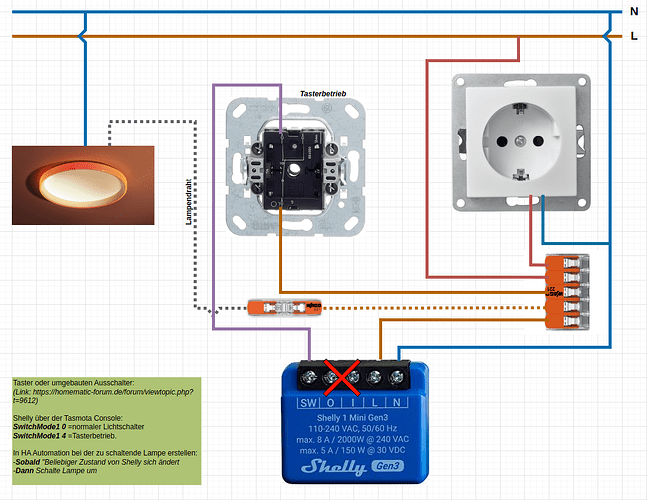

In meinem Fall ist ging es um die Küchenbeleuchtung …und zwar …wollte ich nicht nur eine Lampe via HA und Lichtschalter Ein-, Ausschalten, sonder die Lampe sollte möglichst ab Dämmerdungseintritt beim kurzzeitigen betreten der Küche gedimmt bei Bewegung angehen und wenn keine Bewegung mehr stattgefunden hat, Zeitgesteuert wieder ausgehen. Zudem sollte die Lampe aber beim betätigen des Lichtschalters richtig angehen und dies bis zur erneute Betätigung de Lichtschalters auch bleiben.
Kann man machen …es geht aber (m.M.n.) noch viel besser! …und zwar mit der Aqara T1M. Diese Deckenleuchte hat nämlich zwei von einander getrennte Lichtzonen! Der Außenring (RGB) und das Hauptlicht (Kalt,- Warmweis).
Wie kann man das Ziel erreichen | was brauchen wir dazu:
  • Zum einem die o.g. Deckenlampe (Aqara T1M) Lampe benötigt Dauerstrom
  • Ein Shelly 1Mini Gen3 das bereits auf Tasmota geflasht ist
  • Der vorhandenen Lichtschalter (meist Ausschalter) zum Taster selbst umbauen (Anleitung) oder diesen durch ein Taster ersetzen
  • Ein bereits laufenden Home Assistant (HA)
  • Philips Hue Motion Sensor
Auf bis ins kleinsten Details gehe ich hier nicht ein. Ich berichte nur über den fehlende Part, was man so kaum bis gar nicht findet.
Das Bild sollte es noch einmal besser verdeutlichen.

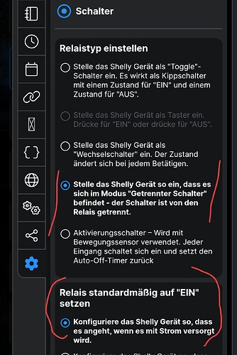

1 Shelly muss man nicht flashen. Wenn tasmota lieber ist, dann ist auch ok
2. Lampe kann man direkt im Shelly Klemme O anschließen und den Shelly in getrennter Modus (Einstellungen) versetzen. In dem Modus wird das Shelly Relay nicht geschalten beim betätigen der Schalter → Dauerstrom auf der Lampe.
  1. Standardschalter bleibt
  2. Für die Automatisierung nimmt man den Shelly sensor, den de Status der SW-Klemme ausgibt (liegt da gerade Spannung, oder nicht) Ändert sich beim betätigen der Schalter.
  3. Mit der Variante hat man ein backup. Man kann den Shelly immer im Normalmodus verstellen somit wird das relay beim Betätigen des Schalters geschalten und man bekommt die Lampe stromlos bzw. Kann man so die Lampe neu starten btw. Reset durchführen, falls notwendig

Ich würde trotzdem immer nach Fall Back denken. Über tasmota kann man den getrennten Modus auch umsetzen ( müsste die SetOption114 sein) und dann wie geschrieben die Lampe direkt an dem Shelly klemmen mit relay auf immer ein. Das könnte bei Ausfälle helfen und du musst nicht gleich den Schalter demontieren.

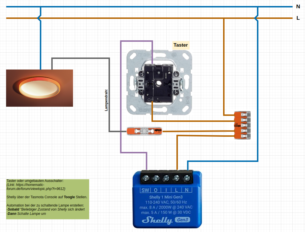

Hier ist eine korriegierte Version.
