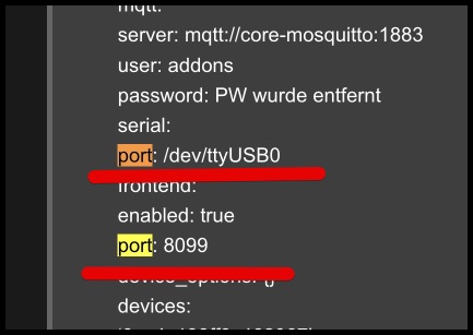

Du hast auch verschiedne Verzeichnisse angelegt? Ich habe 3 SLZB-06 Sticks ohne Probleme am laufen…
Da stimmt aber etwas nicht….
Du hast nur in der 2. Instanz den base_topic aber da hsst du auch den standard zigbee2mqtt genommen, also würden dann auch beide den gleichen mqtt topic nehmen was wahrscheinlich auch zu Problemen führt.
@RobertoCravallo
Ja, ich habe ein zweites Verzeichnis erstellt.
Was ist bei den Portnummern falsch ?
@totow
Reicht es wenn ich hinter zigbee2mqtt einfach eine 2 setze.
Wie beim Verzeichnisnamen.
Danke für die schnelle Rückantwort und sorry, muss wohl noch lernen wie man das Forum nutzt :upside_down_face:
Respekt, das war der Fehler. Jetzt sind alle Geräte wieder sichtbar.
Vielen Dank, das freut mich sehr. Ich habe seit gestern Nacht daran gegrübelt :slight_smile:
