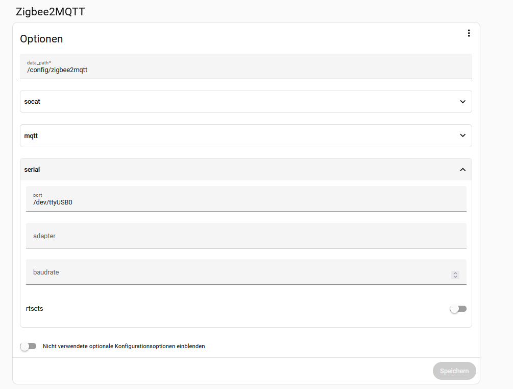

Die Konfiguration sah auch etwas anders aus
Was mache ich falsch?
trag mal bei adapter zstack ein.
Läuft nicht

Hast du den P-Dongle oder den E-Dongle?
Und man macht es mittlerweile nicht mehr über die Konfiguration, sondern über die Onboarding Page.
Ich habe den E Dongle, wie geht Onboarding, kannst du mir das sagen?
Bei E-Dongle gehört kein zstack rein, sondern ember. Dafür muss aber die neueste Firmware geflashed werden, die auch ember kann.
Onboarding geht so, dass du einfach die Benutzeroberfläche aufrufst :wink:
Das habe ich jetzt getan, ehe ich jetzt wieder etwas falsch mache (einmal habe ich mein Backup schon zurückgeschrieben), wie geht es jetzt weiter?
Mosquitto broker ist installiert und gestartet
Zigbee2MQTT nur installiert
der Dongle ist noch nicht angeschlossen
ember steht in der config?
Desswegen habe ich noch keine Kofig wieder angefasst, also steht nicht drin.
Den Dongle anschließen, dass System (nicht nur HA) neu starten, und dann das Onboarding aufrufen.

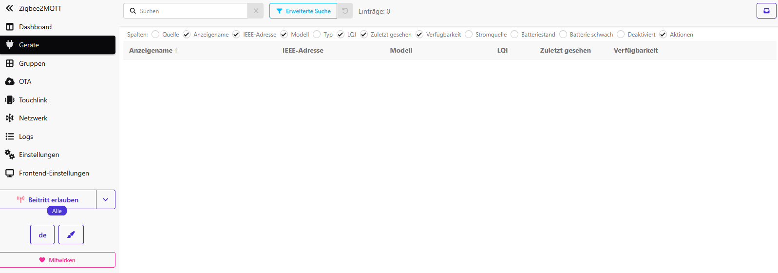

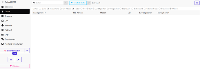

Danke, das hat geklappt :rofl: aber wo schalte ich jetzt den “Paaringmodus” ein?
Klicke auf “Beitritt erlauben”
Mann wie blind kann man sein, entweder neue Brille oder weniger Bier :innocent:
