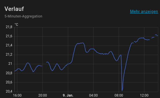

Bei mir ist auch besser geworden. Von 8 tritt es nur noch sehr sporadisch und kurz bei einem Sensor auf:
