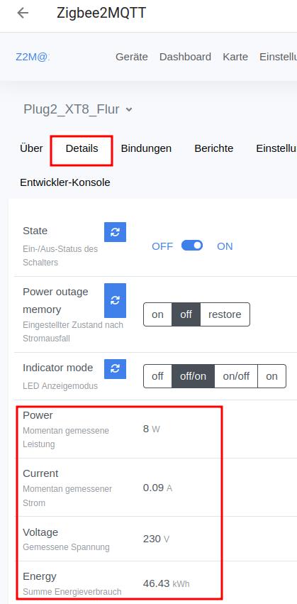

OK schau mal im WebGUI (Benutzeroberfläche) von dem Z2M Addon nach ob dort für die Smartplug 240 bei Details Werte vorhanden sind. Bsp.:
Dann könntest Du mal als Gegentest und um ein Problem mit der Verbindung zwischen Steckdose und Coordinator auszuschließen, die Smartplug 240 in einer andere Steckdose näher an den Coordinator stecken und dort dann einen Verbraucher anschließen. Dann ein wenig warten bis die Zigbee-Verbindung wieder stabil steht und schauen ob dann ggf. Werte geliefert werden.

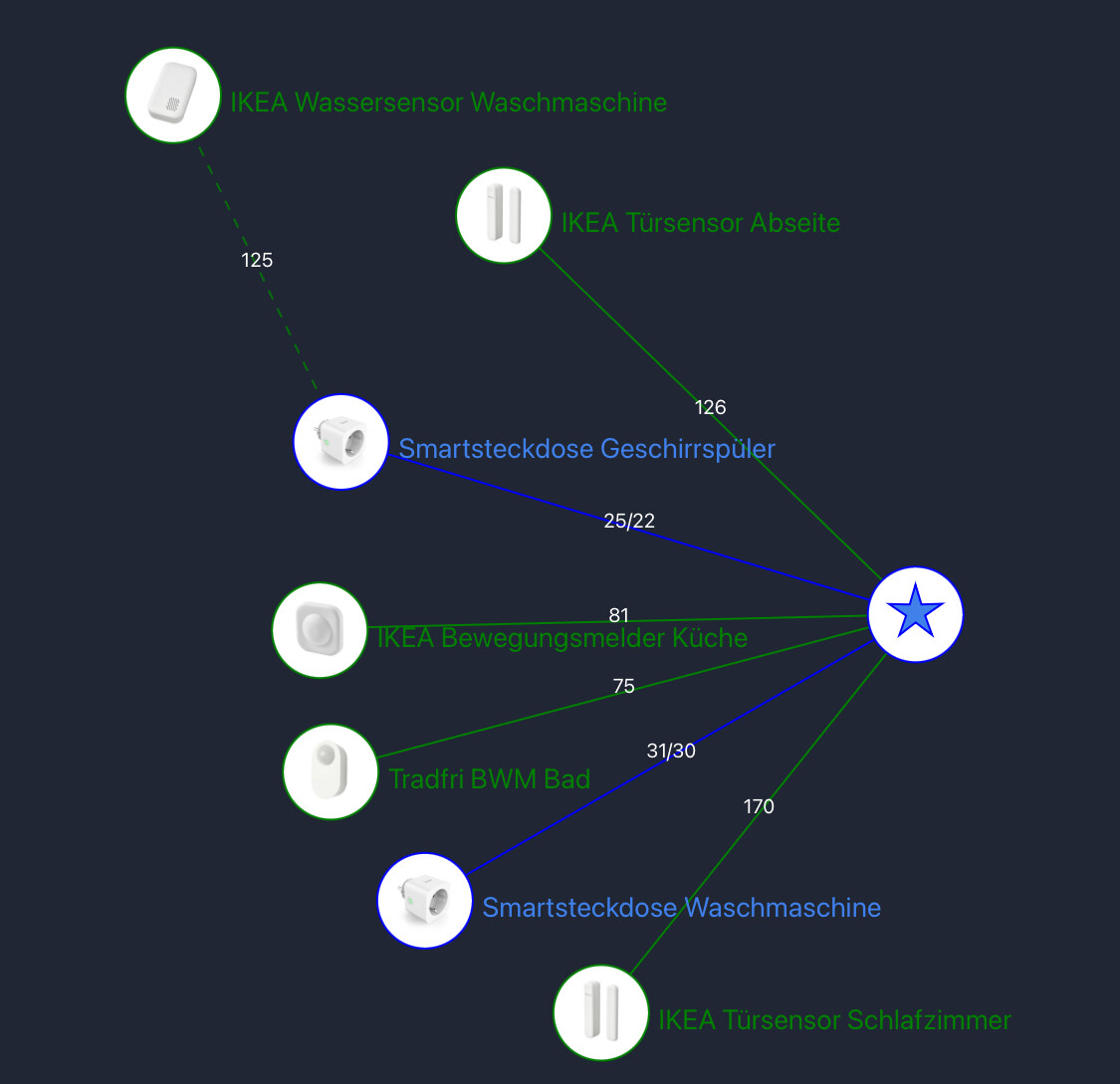

Das ist ja das Interessante. Ich habe zwei Steckdosen und beide verhalten sich so. Und die IKEA Geräte sind sowohl direkt als auch über einen der beiden Geräte als Repeater verbunden. Siehe Screenshot

Hey, sorry fürs Thread-Ausgraben, aber darf man fragen wie du diese Map erstellt hast? Ich wäre neugierig wie es bei mir aussieht :slight_smile:
Das ist die Standard-Karten-Ansicht von Z2M.
