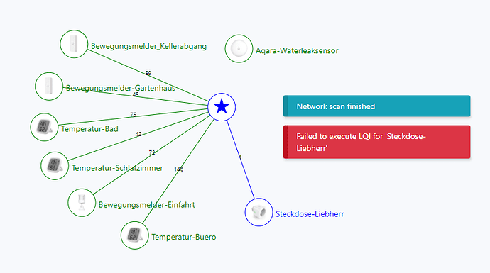

Dann habe ich es geschafft, den Aqara water leak sensor mit der Steckdose zu verbinden. Und nach kurzer Zeit zeigt mir die Übersicht total beschissene Verbindungswerte an:
Ziemlich buggy das Ding.
Naja die dort angezeigte Steckdose hat einen LQI-Wert von 1 und so kann sie dann natürlich auch nicht richtig funktionieren. Bevor man sich jetzt darüber unterhält wie Dein Zigbee Netz aufgebaut ist, wo sich welche Geräte befinden, was es ggf. an möglichen Störquellen gibt usw., wäre natürlich die erste Frage wie weit die Innr Steckdose aktuell von dem Sonoff Dongle entfernt ist?

Ja, die Steckdose hat plötzlich einen Wert von “1”. Vorher hatte sie “77”. Die Entfernung beträgt Luftlinie vielleicht 6 Meter. Gleiche Ebene im Haus.
Der Tempsensor im Büro ist nur 60 cm vom Dongle entfernt und hat auch nur einen LQI von ca. 150.
Komischerweise hat der weniger weit entfernte Tempsensor von Sonoff im Schlafzimmer einen schlechteren Wert als zB der Bewegungssensor im Gartenhaus. Kommt wohl sehr auf die Qualität der einzelnen Geräte an.
Jedenfalls sind die INNR-Dinger totaler Schrott. Zumindest in meinem Zigbee-netzwerk. Da hat die Steckdose auch nach dem Abziehen und anderswo anstecken noch immer 96 Watt angezeigt.
