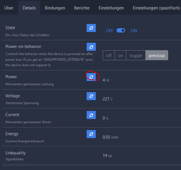

ich nutze Zigbee2MQTT in HomeAssistant. Ich habe mir Steckdosen von INNR mit Leistungsmessung besorgt: INNR SP240 (Firmware ist aktuell).
Paring hat funktioniert und ich bekomme die Entitäten auch in HA angezeigt.
Allerdings ändern sich die Werte der Energiemessung nicht:
grafik
Wenn ich unter Details auf aktualisieren klicke gehts, für den momentanen Wert, und der bleibt dann stehen, bis ich wieder aktualisiere:

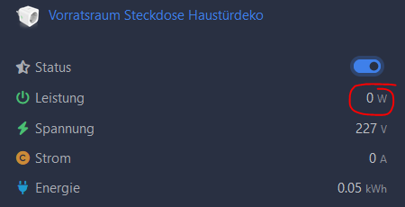

Genauso in HA…
Hat von euch noch jemand einen Hinweis oder eine Idee woran das liegen könnte?

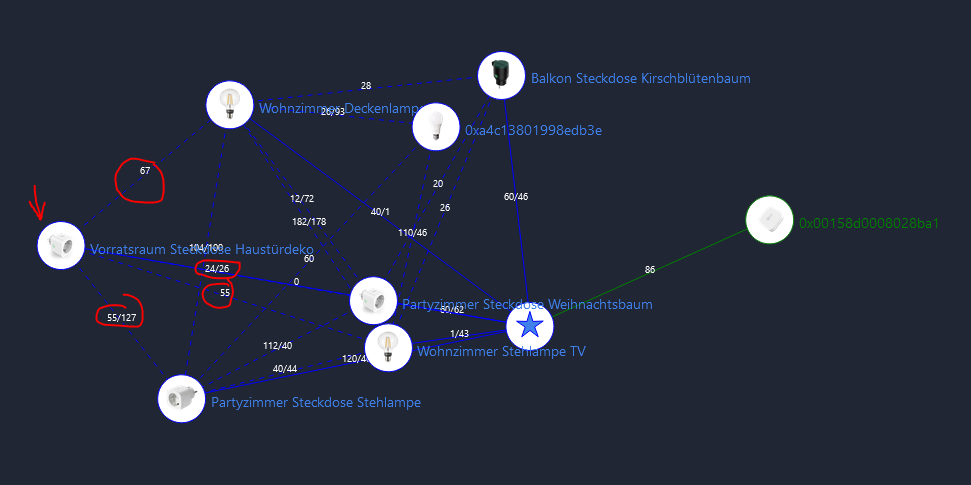

in der Karte sieht der LQI besser aus:
Ich habe die Steckdose auch mal dichter zum Router gesetzt, auch dann aktualisiert sich der Wert nicht automatisch…

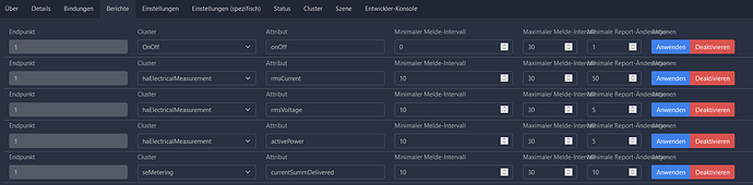

Danke für den Hinweis,
ich habe die Intervalle angepasst, jetzt geht es:
