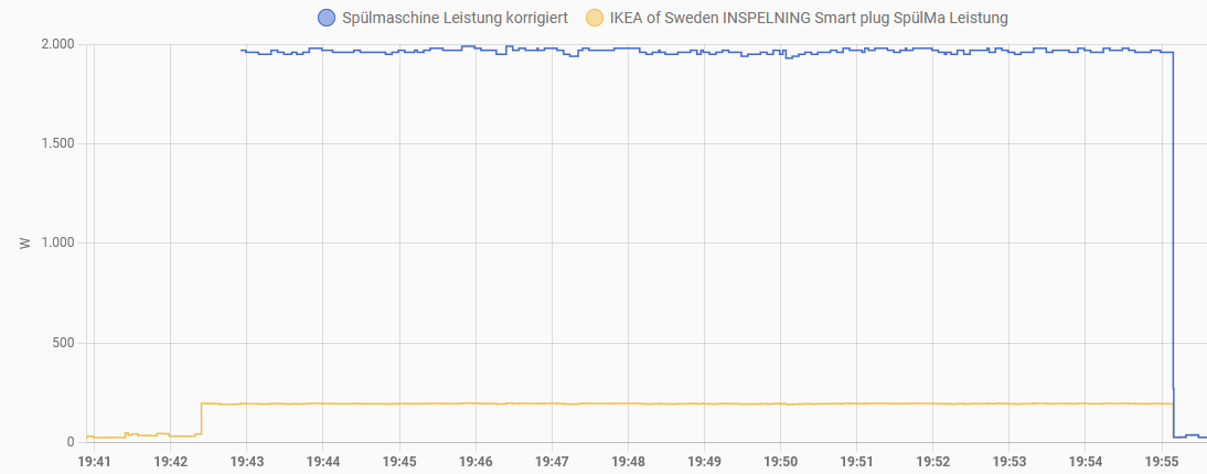

es hier wohl einen Bug geben muss: die Leistung wird ab 1.000 W um den Faktor 10 zu niedrig dargestellt.
In o.g. Thread gab es einen Workaround, den ich für mich übernommen habe; ein neuer Template-Sensor, der die Werte korrigiert (s. Screenshot).
Hier der YAML-Code, den ich für mich angepasst habe:
  - sensor:
      - name: "Spülmaschine Leistung korrigiert"
        unique_id: spulmaschine_leistung_korrigiert
        icon_template: mdi:dishwasher
        state: "
        {% set pwr = states('sensor.ikea_of_sweden_inspelning_smart_plug_spulma_spannung')|float * states('sensor.ikea_of_sweden_inspelning_smart_plug_spulma_stromstarke')|float|round(2) %}
        {% set ver = states('sensor.ikea_of_sweden_inspelning_smart_plug_spulma_leistung')|float %}
        {{ ver if ver>pwr else ver if pwr<1000 else min(ver*10, pwr) }}"
        unit_of_measurement: "W"
        device_class: power
Vielleicht ist es ja für euch hilfreich.
VG Andreas
P.S.: ich war erst um 19:43 Uhr fertig mit dem Workaround, daher fangen die korrigierten Werte im Screenshot erst um diese Uhrzeit an :grin:

Der Code hinter “state” ist ja nicht von mir, sondern von “brmx” im HA-Forum (s. Link im Beitrag). Ich bin da auch kein Experte, kann das aber halbwegs aufschlüsseln:
Wenn die von der Steckdose gemessene Leistung (ver) höher ist als das Produkt aus Stromstärke und Spannung (pwr) oder kleiner ist als 1000W, dann nimm diesen Wert. Andernfalls multipliziere die Leistung mal 10 = pwr.
Ob es möglich ist, dies zu vereinfachen, kann ich leider nicht beurteilen. Es funktioniert allerdings bisher zuverlässig.
