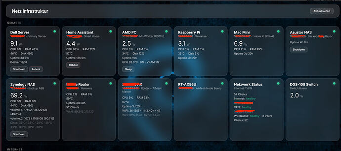

Dann hab ich einen Tipp für dich: Mach es direkt richtig! :wink: Ein kleiner Ryzen (ohne integrierte Grafik) kombiniert mit einer 16-GB-Grafikkarte – entweder Nvidia (wegen CUDA) oder AMD (ROCm/Vulkan). NVME M2 als “für das Basissystem und die HDD`s als Raid einbinden”
Pack ein Debian Headless drauf und lass die lokale KI einfach mitlaufen. Der Vorteil: Die Grafikkarte wird nur aktiv, wenn die KI rechnet oder Videos transkodiert werden; ansonsten idlet sie mit ca. 2 Watt vor sich hin (S3 Sleep). Ein kleiner Ryzen ist ebenfalls extrem genügsam. So baust du dir einen stromsparenden NAS, der weit mehr kann, als nur Daten zu speichern und er ist in unter 5 Sek voll da (Linux)
Wenn du es auf die Spitze treiben willst: Häng einen Raspberry Pi 4 als „Sekretär“ davor, der den Server per Wake-on-LAN (WOL) weckt. So mache ich das auch – im Idle verbrauchen Ryzen und Pi zusammen gerade mal 4 Watt, bieten aber Reserven ohne Ende. Seien wir ehrlich: Synology und ASUSTOR wirken wie Relikte aus der Atomstrom-Ära. Deren Sleep-Modus ist oft unzuverlässig und der Verbrauch trotzdem jenseits von Gut und Böse.. die Vebrauchen fast soviel wie die Flutlichanlage im Weserstadion..
Hier mal ein Vergleich aus dem realen Leben:
  • Synology DS1623+ 16GB 48TB 34W/89W (mit 10G aktiv 95W -100W)
  • Asus 2 Bay 4GB 20TB 12W/ 34W (mit 10G aktiv 40+W)
  • Dell Laptop i5 6. Gen. 16GB 2TB SSD mit Debian Headless 4W
  • HP Laptop i7 10 Gen. 16GB 1TB SSD mit HA Bare Metal 5W
  • AMD Ryzen 32GB ECC 2x1TB NVME M2 16GB Radeon 12b lokale KI 2W / 100W
  • MacMin 16GB 8b KI 8W
Also 90% des Tages 10W + 1W Switch + 8W Router all in (nur HA + Router ca. 12W)
