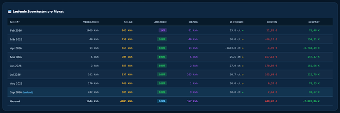

Ich kann ohne deine DB nur raten :frowning: es scheint aber so, als wenn dein Hausverbrauch-Sensor einen falschen Wert hat.

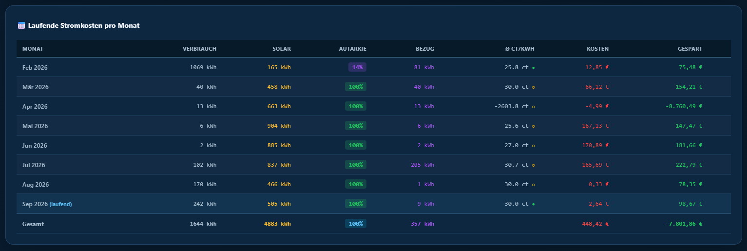

Du hast für Juli den Netzbezug korrigiert. Der Ausreißer mit 14.695 kWh steckt aber im Hausverbrauch, und der ist noch nicht korrigiert. Deshalb steht er weiter in der Tabelle.
→ Korrigiere für die betroffenen Juli-Tage bitte zusätzlich den Hausverbrauch auf realistische Werte.
Die Monatskorrektur in GPM ist bei dir aktiv (Juli, 744 Stunden). Sie ändert aber nur den Preis pro Stunde, nicht die kWh. Am Verbrauch kann sie also nichts ändern.
Dann sollte passen.. bitte Rückmeldung
Hat funktioniert. Danke für den Hinweis. :+1:
