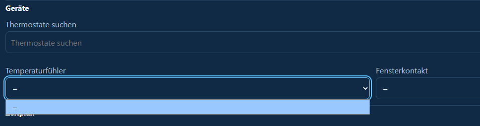

Mit diesem Update habe ich so meine Schwierigkeiten:
Wie erstelle ich Räume? Das wird bei mir nicht gespeichert weil mind. ein Thermostat nötig ist:
Ich gehe auf Neuen Raum anlegen, trage die Daten ein aber ich kann kein Thermostat auswählen und ohne Thermostat kann nicht gespeichert werden. Es ist betitelt mit Gerät, aber egal ob ich hier den Gerätenamen angebe oder mit der Entität arbeite, es tut sich nichts - es wird auch keine Auswahlliste angezeigt.
Wir hatten eigentlich davon gesprochen, das es nicht unbedingt ein Thermostat sein muß, sondern das ein Temperatursensor reicht, aber auch in dem Feld kann ich nur ein “-” auswählen. Das selbe bei Fensterkontakte.
Hintergrund bei mir: Ich habe zwei Räume mit einem rein mechanischem Thermostat und zwei weitere Räume wo das Thermostat auf 26°C steht. Diese Räume brauchen nicht abgeregelt werden, weil die WP mit ihrer eigenen Einstellung hier für die richtige Temperatur von 21-22°C sorgt. Diese Räume würde ich gerne trotzdem tracken.
Nichts desto trotz kann ich keinen Raum anlegen, weil ich weder Thermostat noch Temperaturfühler auswählen kann
Natürlich habe ich neu gestartet, auch nach Freischaltung der Heizungsfunktion.
In der Hilfe habe ich noch keine Information zur Heizung gefunden.
Gruß Ralf
Edit: Ist hier übrigens nur EIN Fensterkontakt vorgesehen, man muß also einen Helfer bauen um 3 Fenster und eine Terassentüre dort mit dem Helfer einzutragen?
Hi Ralf,
Ja, gehe zu Helfer → Gruppe → Binärsensor-Gruppe, dort packst du dann alle deine Fenster-Sensoren des Raumes rein. Für Sie gerade getestet :wink: :innocent:
Was wird dir angezeigt, wenn du in der Suche nichts einträgst?
Hast du dann erstmal grundsätzlich (eine) Auswahlmöglichkeit(en)?
Wenn Ja, hast du schon mal die Eigenschaften des von dir hier gewählten TRV mit eine, was angezeigt wird, verglichen?
Johnny
Hallo Johnny,
Klar, wie ich einen Helfer anlege weiß ich.
Nein, mir wird hier gar nichts angeboten, wo sollte ich denn eine Auswahlmöglichkeit haben?
Bei Temperaturfühler wird mir nichts angezeigt, auch nicht, wenn ich das Gerät leer lasse.
Auch bei Fensterkontakt kann ich nichts auswählen.
Das ist ein Shelly TRV:
Aber ich kann gar keinen Temperatursensor auswählen.
Hast du denn bei dir etwas auswählen können?
Gruß Ralf

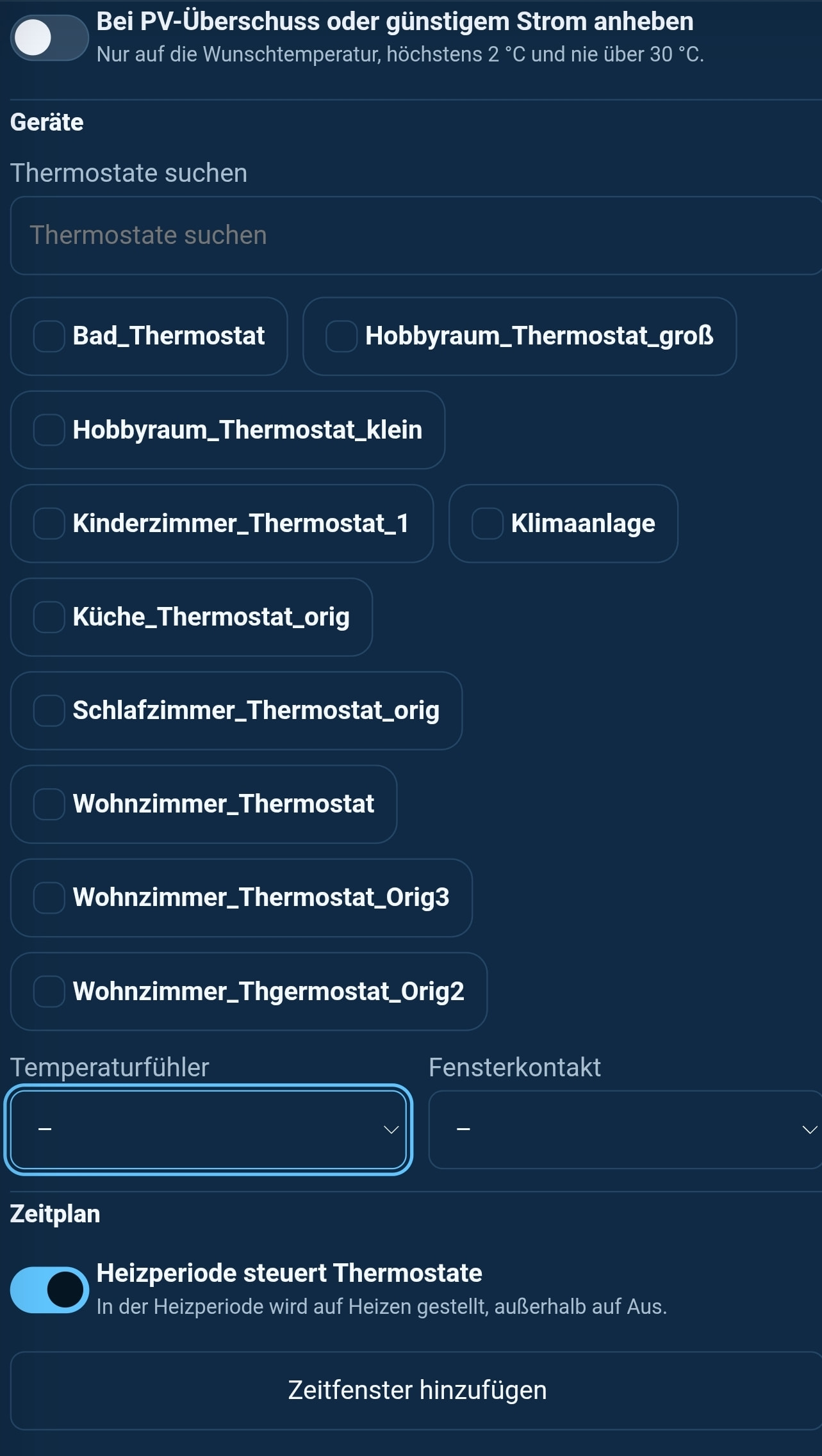

Das du das weißt, weiß ich. Aber so hat man das auch für die weniger erfahrenen einmal abgefrühstückt. :wink:
Ok, got it. Ja, ich habe Sonoff TRVZB, die schauen von den Einstellungen aber sehr ähnlich den Shelly. Muss aber auch dazu sagen,das ich das nur über mein Handy eingerichtet hab bis jetzt und davor sämtliche Cahes gelöscht hatte. Am PC hab ich das noch gar nicht probiert.
Und bei den Temp- und Fenstersensoren öffnet sich dann eine Liste, wo ich auswählen kann.
Johnny
@Samhain Ich hab es gleich mal hier her gezogen. Was sagen die Einstellungen deines Sensors?
Denn da kann ich Ralf nur zustimmen, der schaut sehr nach Template aus. Entweder über die GUI erstellt oder noch via yaml.

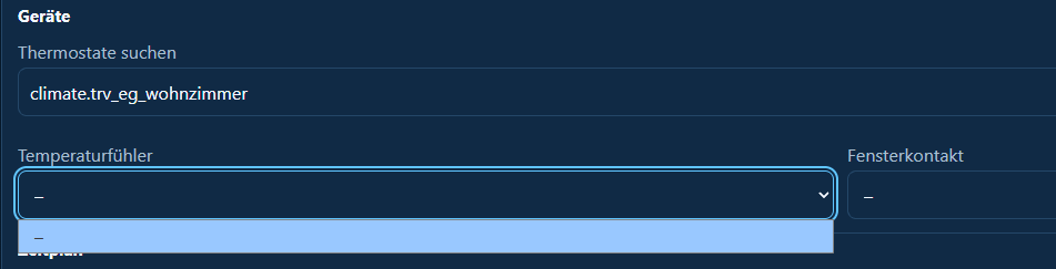

Hallo Johnny,
ich habe jetzt mal den kompletten PC neu gestartet, aber ich komme immer noch nicht weiter, die Liste bleibt leer:

Aber wie zur Hölle soll ich denn den Thermostaten einrichten?
In HA sind die Thermostaten ja alle drin, aber wie dann in EAI einrichten?
Hier fehlt mir scheinbar ein Punkt.

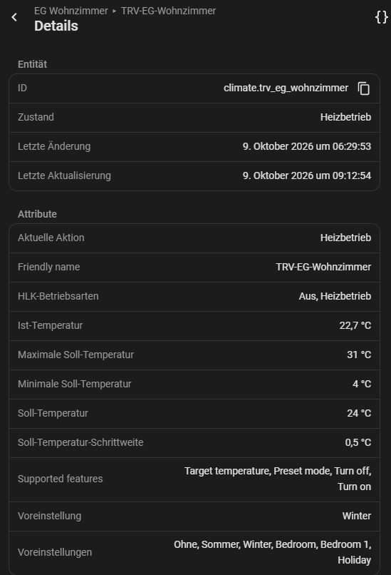

Geh mal im Homeassistant unter Einstellungen → Werkzeuger → Zustände.
Such dort unter Entität nach deinem Thermostat.
Was exportiert der für Attribute? (Evtl sind die dort so benannt, dass sfml diese nicht erkennt)
Edit: Sollte das das Problem sein, gibt es 2 Möglichkeiten:
a) du baust dir Helfer für jeden Thermostat, der die Attribute übersetzt
b) (die vermutlich sinnvollere Lösung, da voraussichtlich nicht nur du betroffen bist) Zara muss die Auswahlfilter anpassen

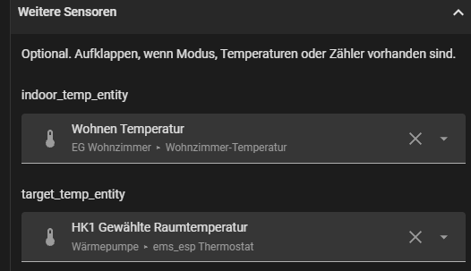

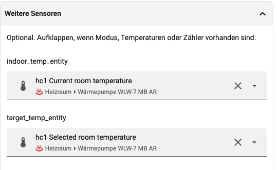

Hej Ralf, meinst Du die hier?
Jetzt bin ich ganz verwirrt, das sind doch die Werte für die Wärmepumpe. Klar habe ich die schon lange gefüllt. Nur habe ich hier keinen Raumthermostaten der auf die Wärmepumpe wirkt. Deshalb Termometer und Thermostat von Wärmepumpe eingetragen:
Aber das hat doch nichts mit der neuen Seite Heizung zu tuen, oder doch?
Gruß Ralf

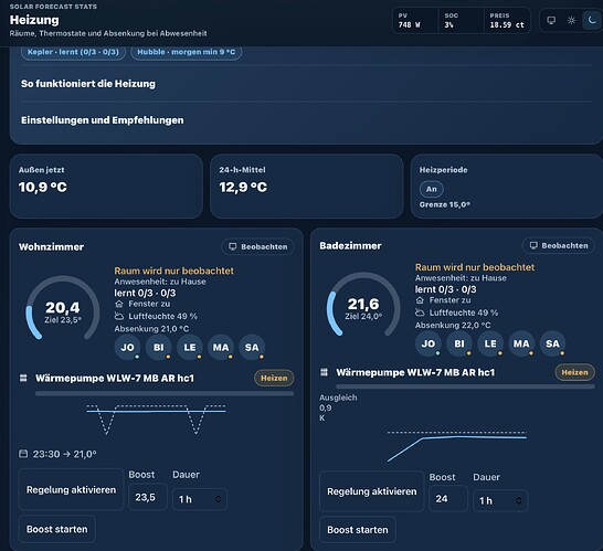

Muss doch, wie soll die „Heizung“ denn auf Deine Wärmepumpe einwirken?
Da muss doch ne climate.xxx Entität eingefügt werden, anders kann ich mir die Steuerung nicht vorstellen. Aber ich kann mich natürlich auch irren.
Ralf hatte Recht. Es war tatsächlich ein Template, dass ich vor über 2 Jahren eingeführt habe und nicht mehr auf dem Schirm hatte.
Sorry :frowning:
Da bin ich nicht sicher, mein lieber. Wir sprechen doch über diese Einstellung:
Die Standardaktion wenn etwas nicht klappt? Klar.
