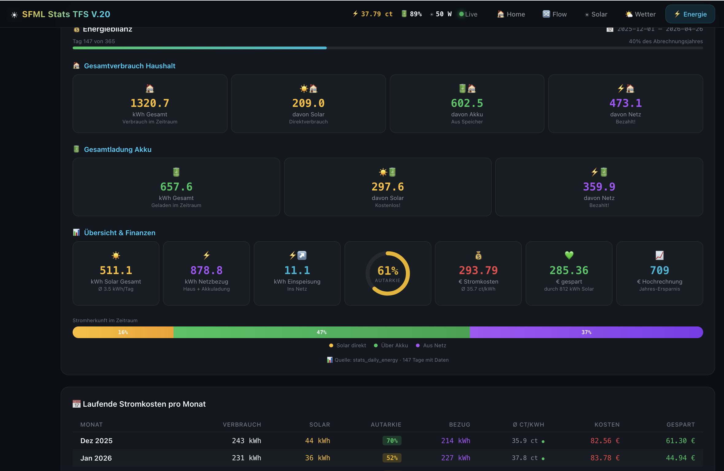

Das kann der GPM er nimmt den Strompreisbezug mit dem aktuellen Preis / Uhrzeit. Wenn ein Akku im Spiel ist berechnetet er die Ersparnis zum Zeitpunkt des Entladens. Mit Stats zusammen ergibt sich dann eine klare Darstellung der Ersparnis.

Das macht Stats!
Der Weg ist:
SFML → GPM + Stats dann hast du eine komplette Analyse und auch die genau das was Du angefragt hast.. GPM und STATS sind in SFML automatisch enthalten..

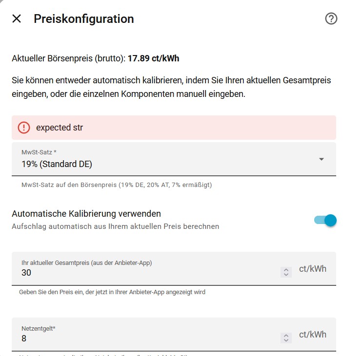

ABER wenn ich GPM nichtmal konfiguriert bekomme (s. Fehlermeldung “expected str”) wird’s schwierig… :wink:
Schau mal hier… da wird dir geholfen :slight_smile:

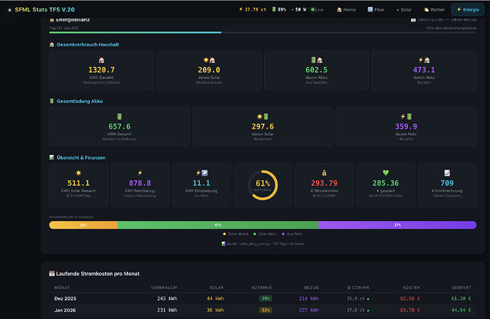

den Screenshots nach zu urteilen wäre GPM+Stats wahrscheinlich eine elegante und zukunftsfähige Methode, um die Ersparnis abzubilden.
Testen kann ich es leider nicht, da ich es ja schon GPM nicht konfiguriert bekomme.
