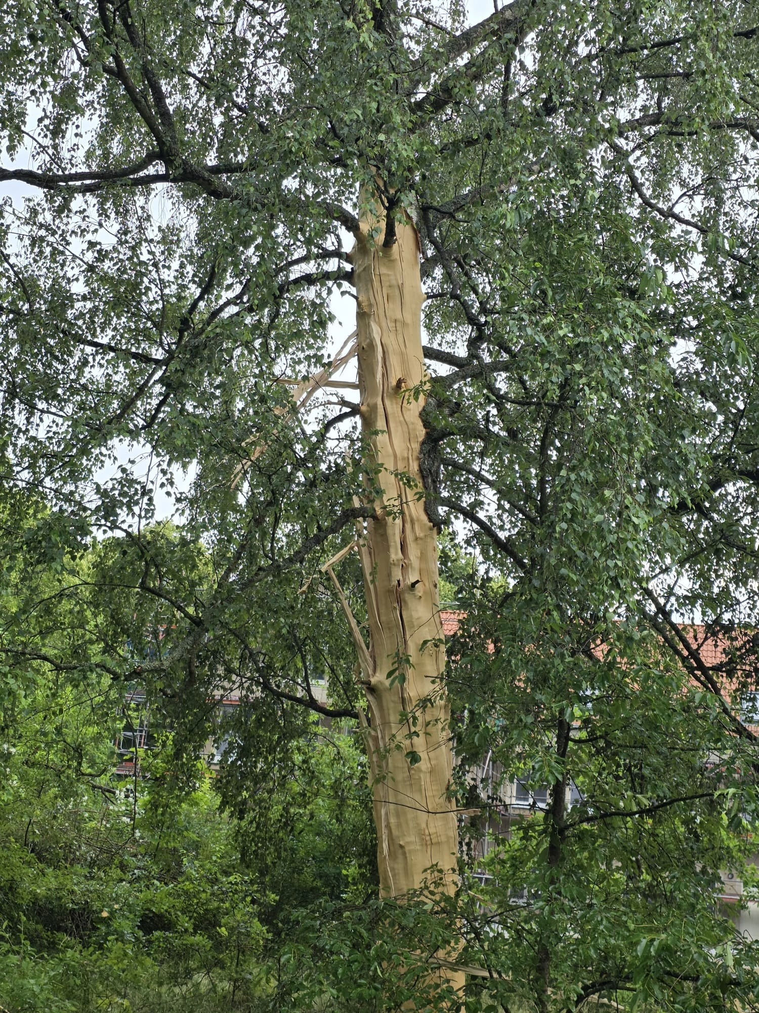

In etwa 70 m Entfernung zu meiner Anlage ist gestern Mittag ein Blitz in einen Baum eingeschlagen. Der magnetische Impuls war so heftig, dass fast alle auf dem Parkplatz befindlichen E-Autos hinüber sind (BMS und Steuergeräte sind Kernschrott) – bis auf einen Tesla Plaid. Auch andere Autos neueren Baujahrs hat es erwischt, ebenso wie alle Solaranlagen in einem Umkreis von ca. 1–2 km.
Der Einschlag war so gewaltig, dass es direkt eine Hauptwasserleitung aus dem Boden gerissen hat. Die Rinde des Baumes (eine Birke) ist nicht mehr vorhanden; sie wurde komplett abgesprengt und hat sich in einem Radius von etwa 100 m verteilt. Da die Stücke teilweise zwei Meter groß waren, ist noch einiges andere zu Bruch gegangen.
Besonders heftig: Von dem Baum hat sich ein Lichtbogen zu einer rund 30 Meter entfernten Balkonbrüstung gebildet und diese teilweise zum Schmelzen gebracht.
