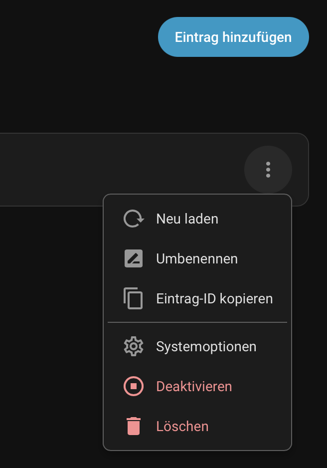

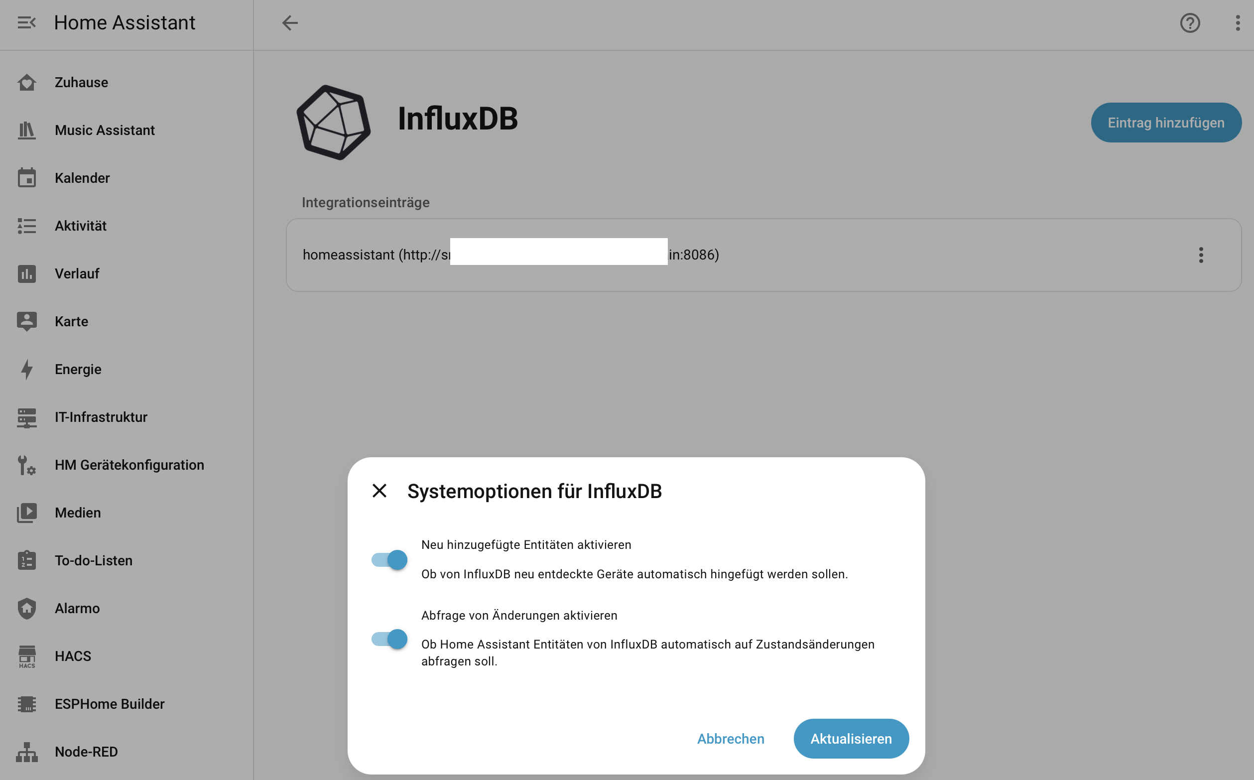

mit dem letzten Release wurde die InfluxDB Integration aus der configuration.yaml als zu entfernen markiert und automatisch migriert. Ich suche nun meine Konfigurationseinstellungen. Außer Systemoption ist da nichts mehr
Aber ich weiß immer noch nicht, wo ich jetzt meine Login-Daten (name, password) zu influxdb wiederfinde, nachdem ich diese in der configuration.yaml wie gefordert deaktiviert habe.
Weiß jemand, wo die jetzt sind? In der Integration kann ich gar nichts finden.

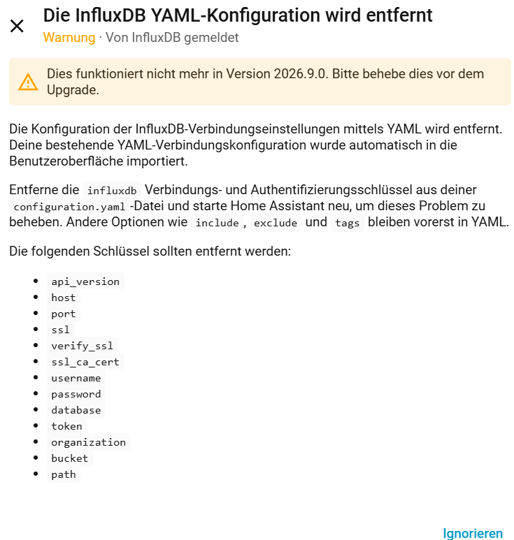

Habe das Influx Add-on aktualisiert. Nun bekomem ich folgende Warnung:
Dies funktioniert nicht mehr in Version 2026.9.0. Bitte behebe dies vor dem Upgrade. (mehr siehe unten)

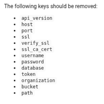

Die Konfiguration der InfluxDB-Verbindungseinstellungen mittels YAML wird entfernt. Deine bestehende YAML-Verbindungskonfiguration wurde automatisch in die Benutzeroberfläche importiert.
Entferne die influxdb Verbindungs- und Authentifizierungsschlüssel aus deiner configuration.yaml-Datei und starte Home Assistant neu, um dieses Problem zu beheben. Andere Optionen wie include, exclude und tags bleiben vorerst in YAML.
Diese Schlüssel sind bereits übertragen worden und werden nun auch entsprechend genutzt.

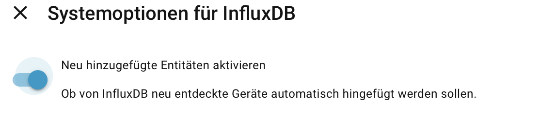

Allerdings frage ich mich gerade, wie sich der Schalter für “Neu hinzugefügte Entitäten aktivieren” auf die include/exclude entities auswirkt…

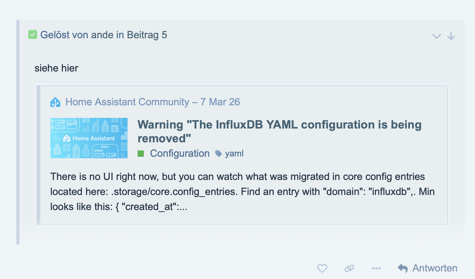

Wer lesen kann, ist mal wieder klar im Vorteil…
Und: Das Thema ist anscheinend als gelöst markiert, aber wie sieht die Lösung aus? Das erwarte ich von einem Forum. Wenn es eine Lösung gibt, dann sollte man mit der schon auch was anfangen können.
