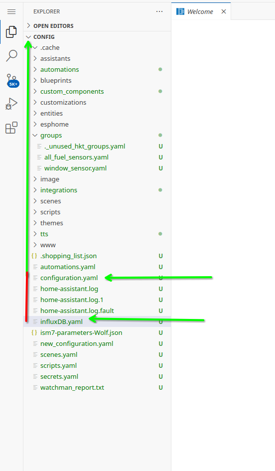

und die Datei heißt auch genau so und liegt auch da wo die configuration.yaml liegt?
Siehe, wie es bei mir aussieht:
ja ich denke schon habe noch mal geschaut

Das Bild welches du gepostet hast, ist wohl ein extern im Explorer ?
es zeigt eine gute Übersicht.
Man sieht die unterschiedlichen yamls.
Im HA File Editor ist das nicht so übersichtlich.
Auf jeden fall sind die Bezeichnungen (influxBD.yaml) kleingeschrieben und genau wie sie sollten. (also keine zusätzlichen Freizeichen)
Deshalb verstehe ich nicht weshalb der Verweis nicht so funktioniert wie der direkte Eintrag in die configuration.yaml.
Aber wie gesagt erst einmal influxDB zum laufen Bringen und danach (extra yaml)

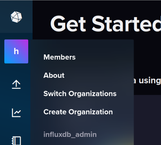

Aber Du kannst Dir das alles in influxDB anlegen, bzw. kannst Du in der influxDB WEB-UI nachschauen, was es schon gibt, also durch die Installation des Add-ons schon eingerichtet wurde.
Dazu, geh mal alle Punkte, Members, About, Switch Organisations, durch und schau, was es dort gibt
grafik
Wenn Du dann noch keine Organisation hast, dann mit Create Organisation eine erstellen und dann in diese Organisation wechseln → Switch Organisations, da kannst Du Dir dann ein neues Bucket erstellen.
Aber noch einmal, schau erst, was schon da ist.
