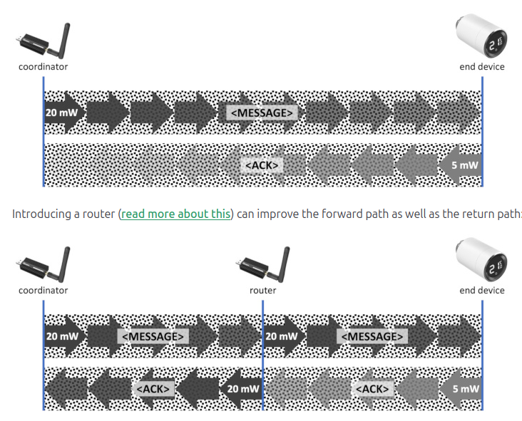

Der tatsächliche Vorteil von so einem NoName Repeater ist das dieser - im Gegensatz zu dem Ikea Teil - eine Sendeleistung (keine “Verstärkung”) von 20 dBm hat und somit auch mehr als übliche Zigbee Plugs. Diese bewegen sich eher um 5 dBm.
Diese 20 dBm gelten in einem Zigbee Mesh aber nur für die Sendeleistung und nicht für den Rückweg des Zigbee Signals von dem Endgerät. D.h. dieses Signal bleibt dann gleich und da wird auch nichts “verstärkt”. Siehe das Beispiel hier mit dem zusätzlichen Router
D.h. für so einen Zigbee Repeater gilt das gleiche wie in dem Beispiel für den Router. D.h. ein evtl. schlechtes/schwaches Signal eines Endgerätes bleibt auch weiterhin schlecht/schwach und daran kann auch ein Repeater nichts ändern. Egal ob der dann mit 5 dBm oder 20 dBm sendet. D.h. ein Repeater “verstärkt” keine Signal von Zigbee Geräten in einem Zigbee Mesh, sondern er hat lediglich selber ein ggf. stärkeres Sendesignal.
Von daher machen solche Repeater eigentlich nur dann Sinn wenn man davon mind. zwei Stück innerhalb einer Route benutzt. Als Beispiel: EG mit Coordinator und an der Kellertreppe im EG wird dann ein Repeater mit z.B. einer Sendeleistung von 20 dBm positioniert. Im Keller gibt es dann einen weiteren Repeater der das über den Repeater im EG ankommende Signal weiter an die Endgeräte im Keller leitet. Somit gilt für diese Route dann im besten Fall:
Hinweg: Coordinator EG —> 20 dBm —> Repeater EG —> 20 dBm —> Repeater Keller —> 20 dBm —> Zigbee Endgerät
Rückweg: Zibee Endgeät —> z.B. 5 dBm —> Repeater Keller —> 20 dBm Repeater EG —> 20 dBm —> Coordinator
Ob das Zigbee Mesh, welches sich halt selbstständig organisiert, auch dauerhaft dann diese Route wählt und nutzt muss man halt sehen und das ist halt von dem kompl. Aufbau des Zigbee Mesh abhängig.
