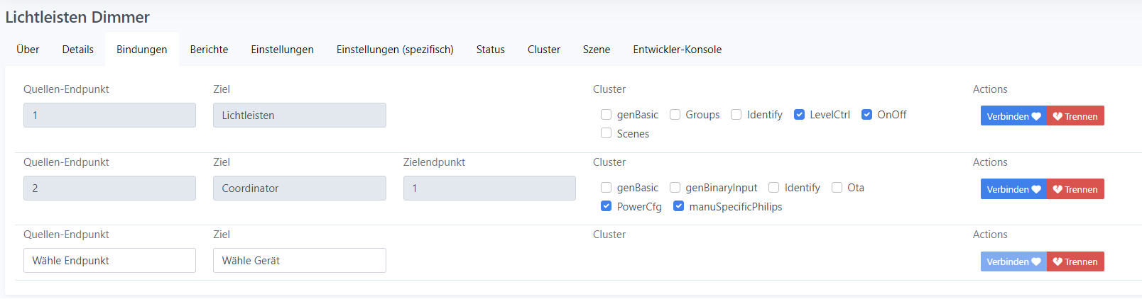

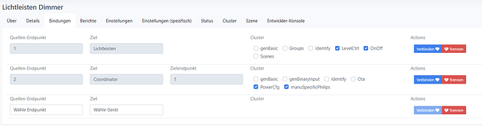

Ich hänge mich mal mit dem direkten Verbinden hier ein.

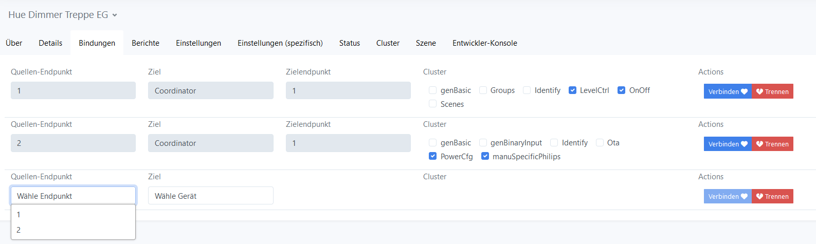

Wie funktioniert das? Die (englische) Anleitung ist doch sehr komplex.
Was bedeutet Quellen-Endpunkt Ich habe da z.B. für eine HUE-Dimmer (ich denke V1) 2 Stück zur Auswahl.
Was unterscheidet die beiden?
Und bei Gerät wähle ich dann die Leuchte (muss vermutlich über Z2M verbunden sein?)
Was bedeuten die Cluster?
Der Schalter hat ja eigentlich 4 Knöpfe.
i.d.R. kann man LevelCtrl (dimmen) und OnOff binden.
In deinem Fall also Endpunkt 1. Bei Gerät wählst du dann die Lampe.
Beim binden dann auch die entsprechenden Tasten drücken.
