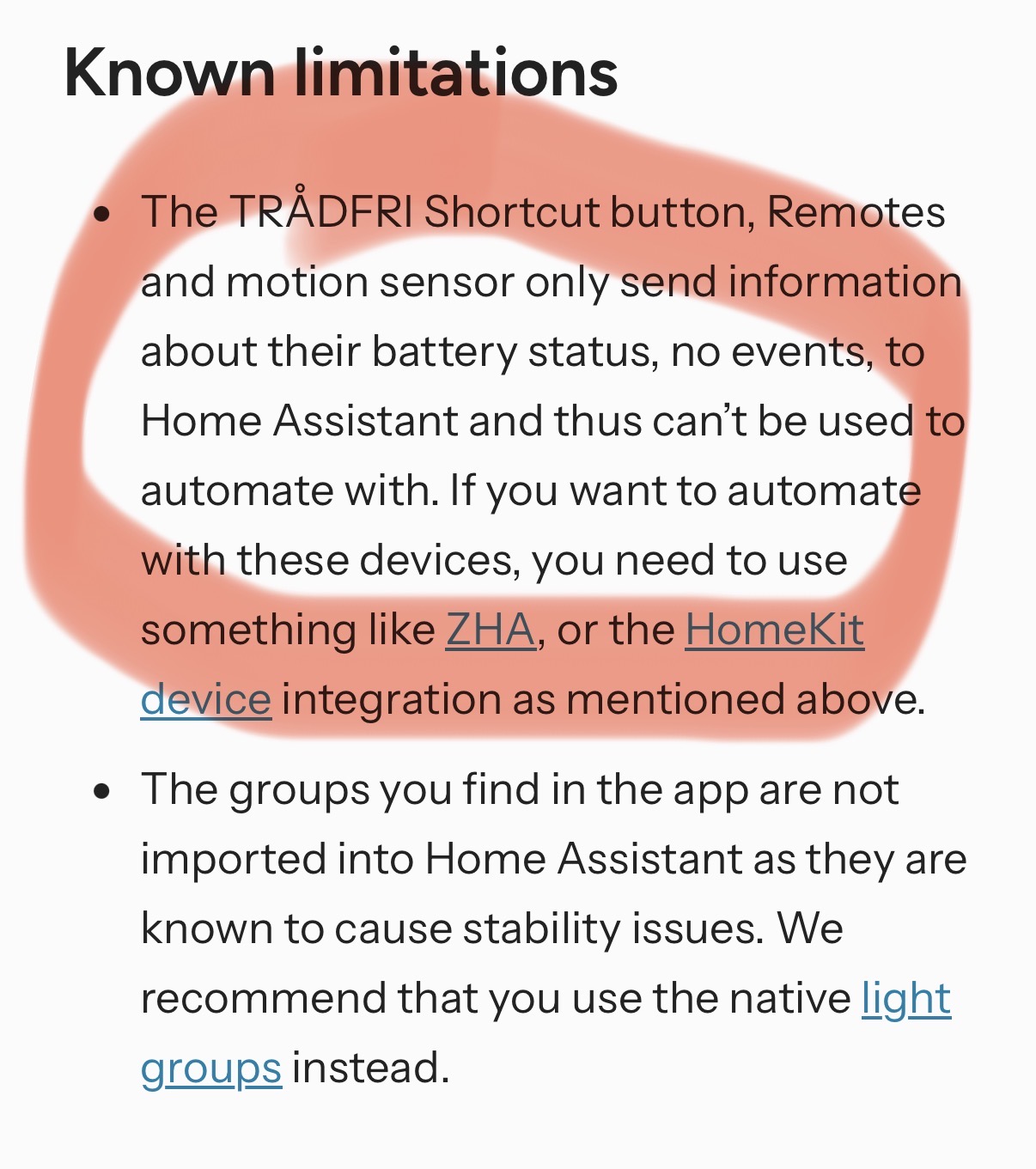

Die Notes, schon gelesen?
OK, dann muß ich sie Wohl ersetzen. Würde es mit den Philips HUE smart buttons funktionieren? (HUE Bridge habe ich)
Du brauchst diese nicht zu ersetzen. Das betrifft ja alle Schalter, egal ob Ikea, Tradfri oder andere.
Möglichkeit 1: Du verwendest die HomeKit Geräte Integration. In der Tradfri App in den Einstellungen —> Integrationen —> Apple HomeKit aktivieren.
Diesen Code verwendest Du dann um das Gateway in Home Assistant als HomeKit Gerät hinzuzufügen.
Möglichkeit 2: Du besorgst Dir einen ZigBee Koordinator, wie z.B. den ZBT-2 und ziehst Deine ZigBee Geräte zu ZHA oder ZigBee2MQTT um.
