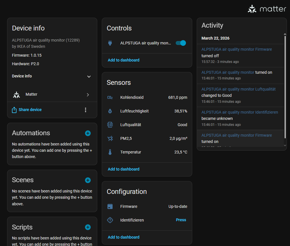

Schritt 7: In Home Assistant hinzufügen
  1. HA → SettingsDevices & ServicesMatter
  2. “Add Device” klicken
  3. “Already in use” wählen (Gerät ist schon auf chip-tool’s Fabric)
  4. Pairing-Code eingeben (z.B. 2019-184-0351)
  5. Warten — HA findet das Gerät über IPv6/Thread (kein BLE mehr nötig!)
  6. Fertig! Gerät erscheint mit allen Sensoren und Controls

Erstes Gerät IKEA ALPSTUGA Air Quality Monitor (CO2, PM2.5, Temp, Humidity)

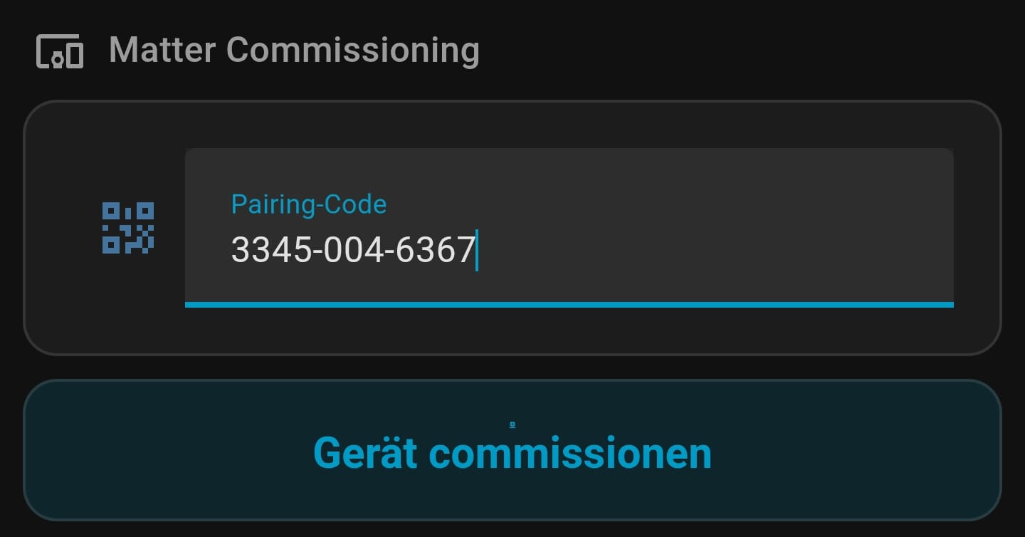

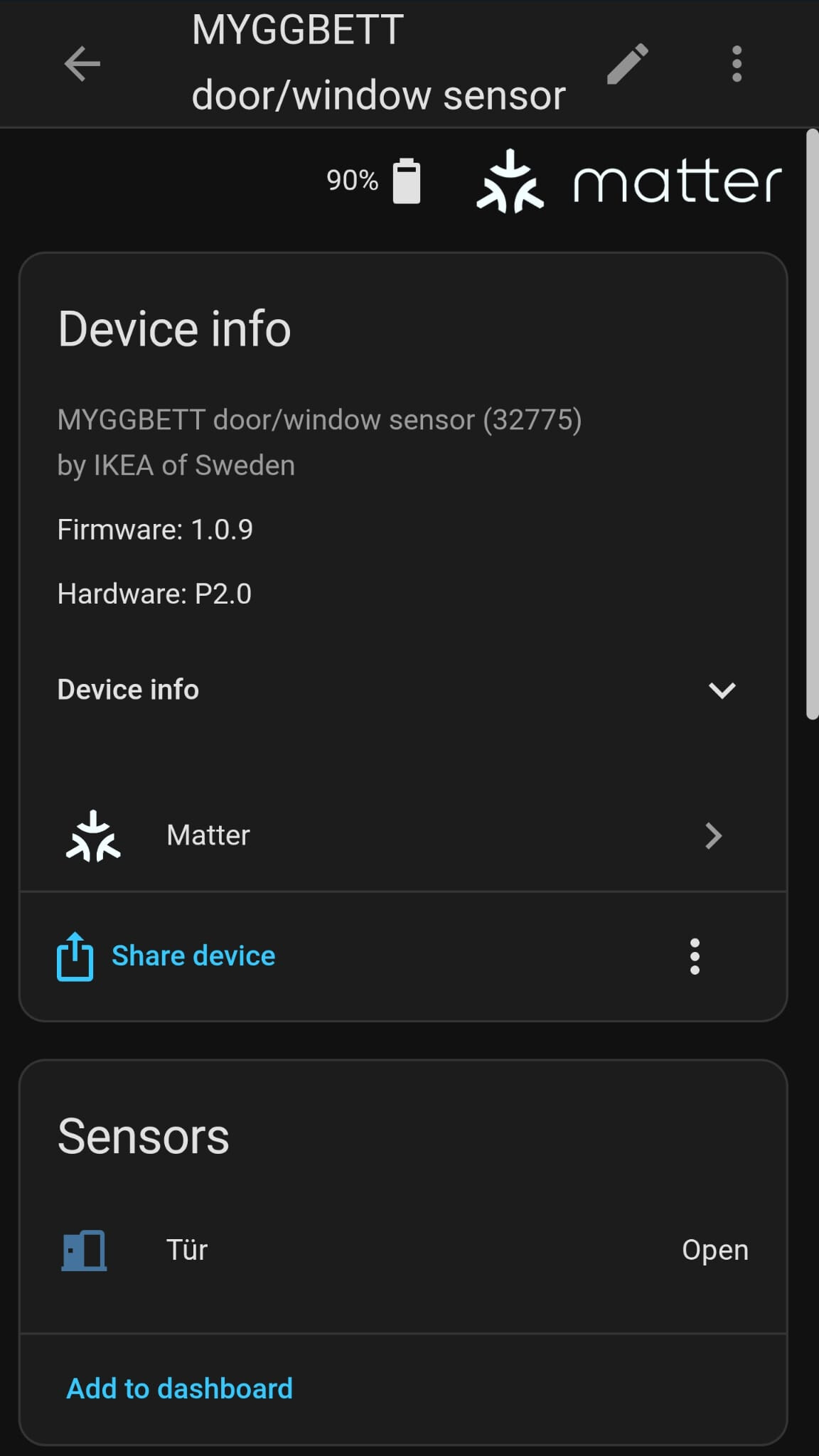

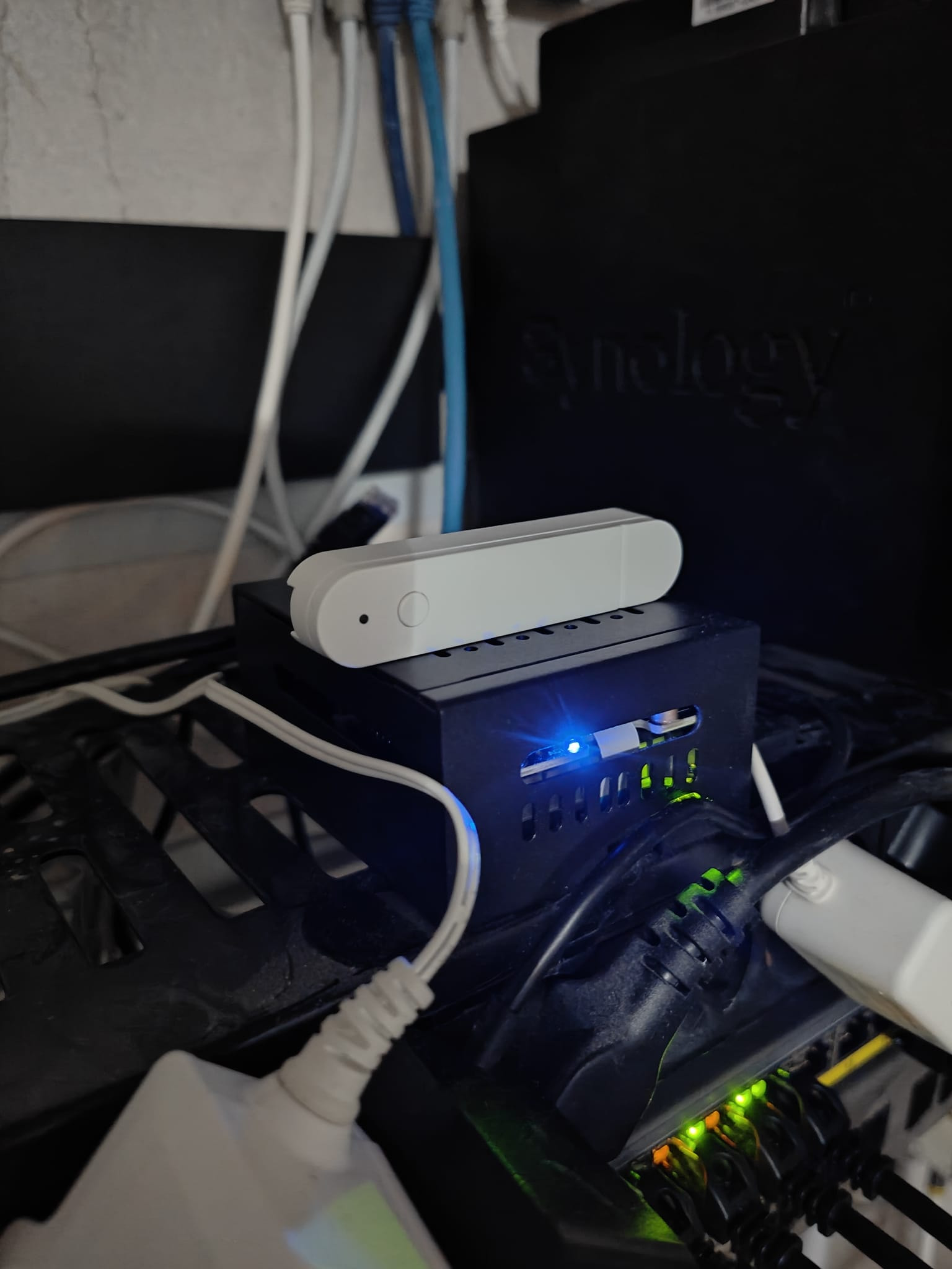

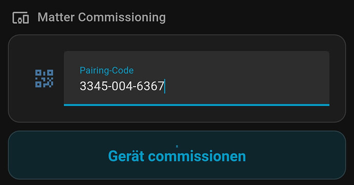

Update: Ich habe mir mit Claude Code eine kleine Integration gebaut, mit der man IKEA Matter-Geräte in wenigen Sekunden commissionen kann — komplett ohne Smartphone (oder mit smartphone HA web, companion app)
So geht’s:
  1. Gerät in Pairing-Modus versetzen
  2. Neben den Raspberry Pi legen
  3. Im HA-Dashboard den Code vom Gerät eingeben
  4. Button drücken — fertig!
Das Ganze läuft über chip-tool (Snap) auf dem RPi, der das BLE-Pairing übernimmt und das Gerät automatisch ins Thread-Netz bringt und in HA einbindet. Kein iPhone, kein Android nötig.
Getestet mit IKEA ALPSTUGA (Luftqualität) und MYGGBETT (Tür/Fenster).
Bonus-Erkenntnis: Bei mir war wochenlang IPv6 Forwarding kaputt (Docker resettet es bei jedem Boot) — das war der eigentliche Grund warum nichts funktioniert hat. Falls bei euch auch Thread-Geräte nicht erreichbar sind: sysctl net.ipv6.conf.all.forwarding prüfen!
Das Ganze geht natürlich auch bequem über die HA Companion App auf dem Handy — Code eingeben, Button drücken, vom Sofa aus commissionen. Das Gerät muss nur neben dem RPi liegen.
