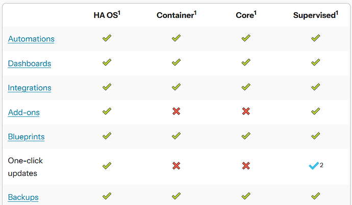

Die Unterschiede der Home Assistant Installationen sind mir auch klar, sowie die Tabelle mit Vor- und Nachteilen.
