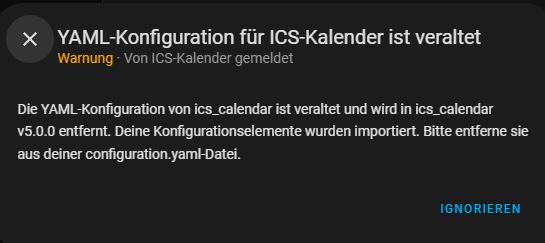

Allerdings bekomme ich eine Fehlermeldung/Reparatur angezeigt:
mit der ich, wieder mal, nichts anfangen kann.

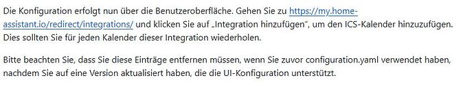

Hier der Hinweis in der Doku
GitHub - franc6/ics_calendar: Provides an ICS (icalendar) platform for the Home Assistant calendar
Und woher weiß HA dann, wo die ics-Dateien liegen bzw. müssen die an einem bestimmten Ort liegen?

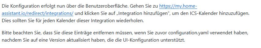

In der Doku heißt es:
wobei ich nicht verstehe, wie ich die Kalender über die Benutzeroberfläche hinzufüge.
Bzw. was ich gefunden habe, ist unter Kalender, kalender hinzufügen kommt Dialogbox: ics-Kalender hochladen.
Meinst du das?
Ich frage nochmal anders. Im Text heißt es, man solle auf “Integration hinzufügen” drücken, um Kalender hinzuzufügen.
Verstehe ich nicht. Die Intergration ics-Kalender ist ja schon da. Wenn ich da drauf gehe, kann ich über “Dienst hinzufügen” einen ics Kalender hinzufügen. Also die Beschreibung ist schon verwirrend, wenn das gemeint ist, was ich gesagt habe.

Den Code aus der configuration.yaml löschen.
Wenn in der UI schon ein Kalender drin ist, natürlich drin lassen. Neue dann über die UI hinzufügen.
Bitte entferne sie aus deiner configuration.yaml-Datei
Die Fehlermeldung hast du doch selbst kopiert :thinking:
