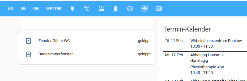

So sieht das dann in meiner Übersicht aus, welcher der nachstehend Code zugrunde liegt:

Das Einzige, was mir zu meinem “Glück” jetzt noch fehlt ist, dass ich das Icon (mir schwebt die Verwendung des Icons “mdi:angle-acute” vor - das hat zumindest eine gewisse Ähnlichkeit mit einem gekipptem Fenster), die Farbe des Icons und die Textfarbe (zumindest) in der Übersicht verändern kann, sodass ich auch von Weitem mit einem Blick auf mein Tablet in der Diele erkennen kann, ob ein Fenster nur gekippt oder ganz geöffnet ist.
Das bekomme ich aber, auch mit card-mod, einfach nicht hin. Hat jemand eine Idee?

Ja, dieses Video kenne ich und habe es mir jetzt nochmal angesehen - ich habe trotzdem keinen Weg gefunden, gefunden, bei dem Fensterzustand “gekippt”, mir ein anderes Icon, einer geänderte Icon-Farbe oder eine andere Textfarbe anzeigen zu lassen. Das Problem dürfte sein, dass der Zustand “gekippt” aus einem anderen Gerät /Sensor abgeleitet wird, während mit card-mod die Anzeige verändert werden kann, wenn sich der Zustand bzw. der Wert e i n e s Sensors verändert.
Ich werde dann wohl damit leben müssen, dass wenigstens der Zustand “gekippt” angezeigt wird - das ist ja auch schon was.
Und Dein Lösungsansatz, lieber Mavo, ist mir einfach zu kompliziert und aufwendig - anders ausgedrückt, dafür bin ich halt zu blöd.
