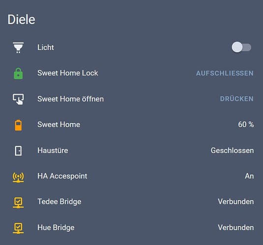

Farbe eines Icons ändern im Dashboard
nutze ein Standart Dashboard. Als Theme das nord Theme, wobei es bei dem Standart Theme benfalls so ist. Wenn mein Tüschloss offen ist, wird es on rot angezeigt. Ist es abgeschlossen in grün. Das Stört mich doch sehr und ichj hoffe mir kann jemand als Anfänger erklären wie ich das evtl. ändern kann?

Du musst weder in der config.yaml einen Eintrag machen, noch den RAW-Konfigurator nutzen.
Einfach in die Dashboardkarte den Code setzen, wobei du vermutlich die Entitäten-Karte nutzt, da wird das so nicht funktionieren. Ich vermute da werden dann alle Icons Orange.
Wenn es eine entities Karte sein sollte, bei der die icons individuell eingefäbt werden sollen, dann geht das so:
type: entities
entities:
  - entity: sensor.rollladen_gesamt_zustand
    card_mod:
      style: |
        :host {
          color: green; #Textfarbe;
          --card-mod-icon-color: green;
  - entity: sensor.restmull
Das kann man dann auch noch mit if-Bedingungen erweitern, für wechselnde Farben.
