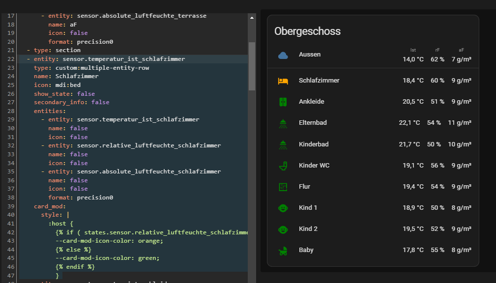

ich habe mir eine kleine Übersicht der Raumklimadaten gebastelt
klima

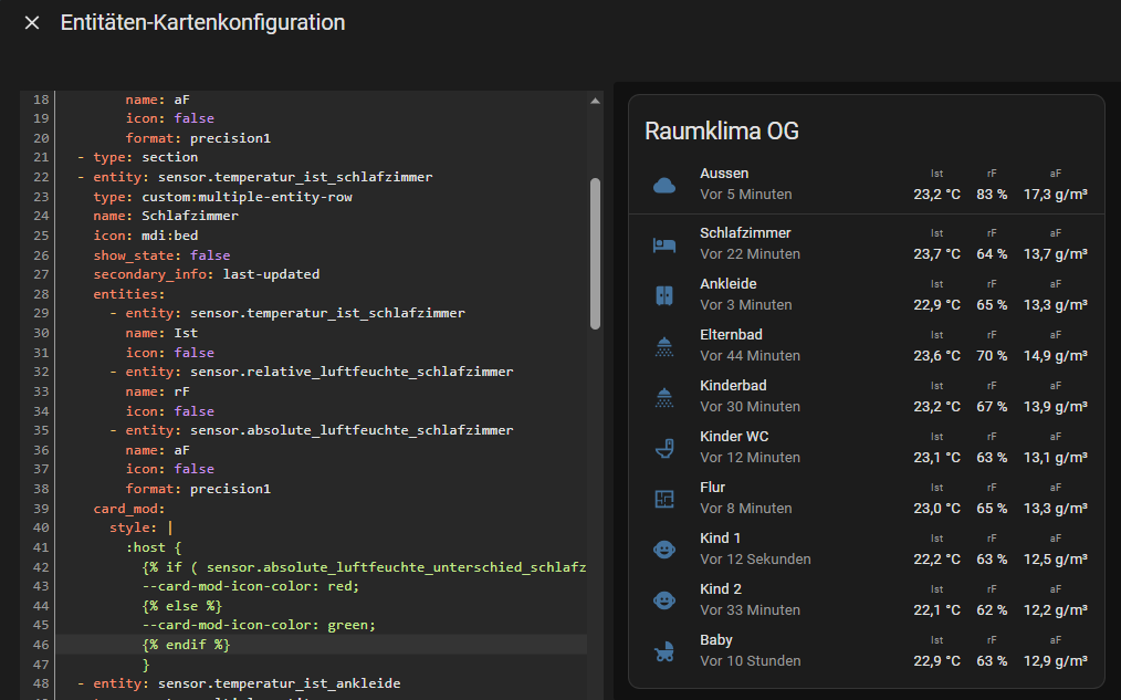

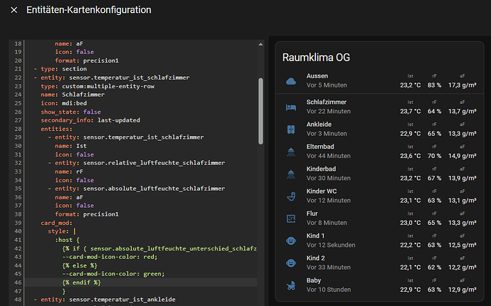

Ich würde nun gerne die Icon Farbe ändern, wenn der Wert der Entität sensor.absolute_luftfeuchte_unterschied_ankleide beispielsweise größer als 2 ist. Das ganze dann dediziert für jeden Raum. Sprich wenn der Unterschied der absoluten Luftfeuchte Innen und Außen in einem Raum differenziert soll das Icon z.B. rot oder orange werden.
Hat jemand von Euch ein Card-Mod Code Snippet verfügbar was so etwas realisiert? Oder sollte ich das ganz anders realisieren?
Danke vorab

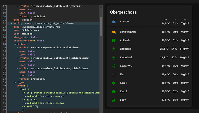

Moin
ich habe auch so eine Karte mit mehreren Daten nebeneinander. Z.B. Das Icon wechselt die Farbe wenn
    card_mod:
      style: |
        :host {
          {% if ( states.sensor.tasmota_1_power.state | float > 0 ) %}
          --card-mod-icon-color: red;
          {% else %}
          --card-mod-icon-color: green;
          {% endif %}
Schalttet von Grün (Aus) auf Rot wenn der Sensor Strom zieht.
Mußt du für deinen Fall anpassen
Danke Euch! Genau das ist was ich suche :+1: Allerdings vermute ich hier noch einen Synatx-Fehler? Oder andere Ideen warum die Card das vollkommen ignoriert? :woozy_face:
Versuche es so
type: entities
title: Raumklima OG
card_mod:
  style: |
    :host {
entities:
Wenn das funktioniert, kannst du die if else testen.
Ich habe es … es lang an der Syntax - ich hatte das *.state nicht drin gehabt :woozy_face:

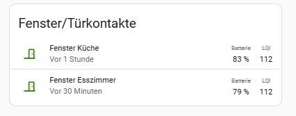

ich möchte mich hier mal dem Thread anschließen und meine Frage loswerden.
Änderung der Farbe vom Icon mittels “card_mod” habe ich bei “multiple-entity-row” hinbekommen.
Das Icon wird rot, wenn geöffnet … und grün, wenn geschlossen.
ohne Tabbed
type: entities
title: Fenster/Türkontakte

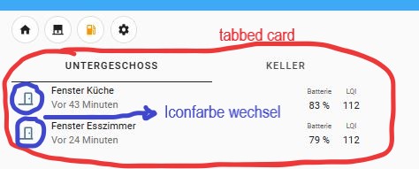

Jetzt möchte ich das ganze noch in einer “tabbed-card” einbinden … siehe Bild
Aber das Icon wird nicht rot/grün animiert.
Funktioniert das so gar nicht, wie ich möchte ??
tabbed-card
type: custom:tabbed-card
options: {}
tabs:
  - attributes:
      label: Untergeschoss
    card:
      type: vertical-stack
      cards:
        - type: vertical-stack
          cards:
            - type: custom:multiple-entity-row
              entity: binary_sensor.kuche_contact
              card_mod:
                style: |
                  :host {
                  {% if is_state('binary_sensor.esszimmer_contact', 'on') %}
                  {% else %}
                  {% endif %}
              show_state: false
              secondary_info: last-updated
              entities:
                - entity: sensor.kuche_battery
                  icon: false
                  type: attribute
                - attribute: linkquality
                  icon: false
              entity: binary_sensor.esszimmer_contact
              name: Fenster Esszimmer
              card_mod: null
              style: |
                :host {
                {% else %}
                {% endif %}
              show_state: false
              entities:
                - entity: sensor.esszimmer_battery
                  icon: false
                  type: attribute
                  icon: false

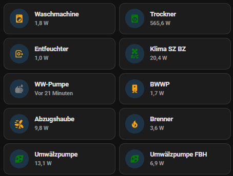

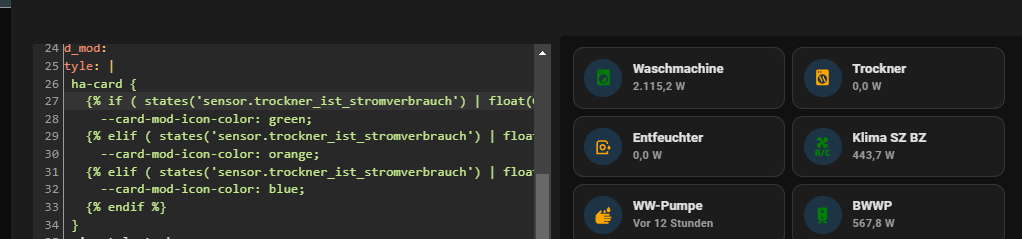

Guten Morgen,
ich benötige mal wieder etwas Hilfe beim “einfärben” basierend auf Values :melting_face:
Wenn die Klima aktiv ist und über 14W verbraucht soll das Icon grün sein. Wenn Sie im Standby ist und weniger als 13W verbraucht orange. Bei weniger als 12W ist sie “aus” (das macht nicht ganz Sinn - ich weiß :upside_down_face: ).
Kann mir jemand helfen und sagen was an der Syntax wieder falsch ist?
      - type: custom:mushroom-entity-card
        entity: sensor.klima_sz_bz_ist_stromverbrauch
        name: Klima SZ BZ
        icon: mdi:air-conditioner
        card_mod:
          style: |
            ha-card {
              {% if ( states.sensor.klima_sz_bz_ist_stromverbrauch.state | float > 14 ) %}
              {% elif ( states.klima_sz_bz_ist_stromverbrauch.state | float < 13 ) %}
                --card-mod-icon-color: orange;
              {% else ( states.klima_sz_bz_ist_stromverbrauch.state | float < 12 ) %}
                --card-mod-icon-color: blue;
              {% endif %}
hast du es mal mit solch einem Aufbau versucht?
( states('sensor.klima_sz_bz_ist_stromverbrauch') | float(0) > 14 )
@maxe: Das sieht (im wahrsten Sinne des Wortes) schon mal besser aus. Dann nochmal ein reales Beispiel → Trockner. Dieser verbraucht aktuell 0,0W und sollte eigentlich ein blaues Icon haben … allerdings ist es Orange - ich vermute aufgrund von dem ersten “elif”. Ist der Aufbau mit mehreren elif anders?
        entity: sensor.trockner_ist_stromverbrauch
        icon: mdi:tumble-dryer
        card_mod:
          style: |
            ha-card {
              {% if ( states('sensor.trockner_ist_stromverbrauch') | float(0) > 4 ) %}
              {% elif ( states('sensor.trockner_ist_stromverbrauch') | float(0) < 3 )%}
              {% elif ( states('sensor.trockner_ist_stromverbrauch') | float(0) < 1 )%}
              {% endif %}
deine Abfrage hört beim 1. Elif schon auf, da es ja < 3 ist :wink:
Dreh mal um, ist dann logischer:
              {% if ( states('sensor.trockner_ist_stromverbrauch') | float(0) < 1 )%}
              {% elif ( states('sensor.trockner_ist_stromverbrauch') | float(0) > 4 ) %}
              {% endif %}
Was soll denn angezeigt werden, zwischen 3 und 4 :stuck_out_tongue_winking_eye:
@maxe: :sweat_smile: Danke! Funktioniert nun wunderbar

        card_mod:
          style: |
            ha-card {
              {% if ( states('sensor.entfeuchter_ist_stromverbrauch') | float(0) < 0.7 ) %}
                --card-mod-icon-color: grey;
              {% elif ( states('sensor.entfeuchter_ist_stromverbrauch') | float(0) < 2 )%}
              {% elif ( states('sensor.entfeuchter_ist_stromverbrauch') | float(0) > 3 )%}
              {% endif %}
        name: Klima SZ BZ

… da Ihr ein so tolle Community seid schieße ich gleich noch eine Frage hinterher :grinning:
Gibt es die Möglichkeit den Wert einer einzelnen Entität mittels card_mod bei “multiple-entitiy-row” nach einer Zustandsabfrage zu färben?
Konkret - ich habe aktuell folgende Karte mit folgendem Code. Bei dieser Karte färbe sich das Icon abhängig des Sensors “orange” oder “grün”. Ich möchte nun zusätzliche wenn die absolute Feuchte im Raum größer ist wie Außen den Wert der absoluten Feuchte färben. Im folgenden Beispiel sollte die 9 g/m³ im Schlafzimmer orange dargestellt werden - Ideen?
Also abseits davon alles nochmal mit Mushroom o.ä. neu und anders zu erstellen …
  - entity: sensor.temperatur_ist_schlafzimmer
    icon: mdi:bed
    show_state: false
    secondary_info: false
    entities:
        icon: false
      - entity: sensor.relative_luftfeuchte_schlafzimmer
        icon: false
      - entity: sensor.absolute_luftfeuchte_schlafzimmer
        icon: false
        format: precision0
    card_mod:
      style: |
        :host {
          {% if ( states.sensor.relative_luftfeuchte_schlafzimmer.state | float > 58 ) %}
          {% else %}
          {% endif %}
Hier hört der elif wieder beim 1. auf, den z. B. 12 ist auch > 1.
Das musst auch bei den anderen kontrollieren, z. B. hier
Korrektur ist erfolgt
cards:
  - type: horizontal-stack
    cards:
        entity: sensor.waschmachine_ist_stromverbrauch
        icon: mdi:washing-machine
        card_mod:
          style: |
            ha-card {
              {% if ( states('sensor.waschmachine_ist_stromverbrauch') | float(0) < 1 ) %}
              {% elif ( states('sensor.waschmachine_ist_stromverbrauch') | float(0) < 2 )%}
              {% elif ( states('sensor.waschmachine_ist_stromverbrauch') | float(0) > 2 )%}
              {% endif %}
        card_mod:
          style: |
            ha-card {
              {% if ( states('sensor.trockner_ist_stromverbrauch') | float(0) < 1 ) %}
              {% elif ( states('sensor.trockner_ist_stromverbrauch') | float(0) > 4 )%}
              {% endif %}
    cards:
        entity: sensor.entfeuchter_ist_stromverbrauch
        icon: mdi:air-humidifier
        double_tap_action:
          action: call-service
          service: script.entfeuchter_schalten
          target: {}
        card_mod:
          style: |
            ha-card {
              {% endif %}
        name: Klima SZ BZ
        card_mod:
          style: |
            ha-card {
              {% if ( states('sensor.klima_sz_bz_ist_stromverbrauch') | float(0) < 12.5 ) %}
              {% elif ( states('sensor.klima_sz_bz_ist_stromverbrauch') | float(0) < 2200 )%}
              {% elif ( states('sensor.klima_sz_bz_ist_stromverbrauch') | float(0) > 2200 )%}
              {% endif %}
    cards:
        entity: sensor.shelly_ww_zirkulation_ist_stromverbrauch
        icon: mdi:hand-water
        card_mod:
          style: |
            ha-card {
              {% if ( states('sensor.shelly_ww_zirkulation_ist_stromverbrauch') | float(0) < 1 ) %}
              {% elif ( states('sensor.shelly_ww_zirkulation_ist_stromverbrauch') | float(0) < 10 )%}
              {% elif ( states('sensor.shelly_ww_zirkulation_ist_stromverbrauch') | float(0) > 10 )%}
              {% endif %}
        entity: sensor.bwwp_ist_stromverbrauch
        icon: mdi:water-boiler
        card_mod:
          style: |
            ha-card {
              {% if ( states('sensor.bwwp_ist_stromverbrauch') | float(0) < 3 ) %}
              {% elif ( states('sensor.bwwp_ist_stromverbrauch') | float(0) < 1000 )%}
              {% elif ( states('sensor.bwwp_ist_stromverbrauch') | float(0) > 1000 )%}
              {% endif %}
    cards:
        entity: sensor.dunstabzugshaube_ist_stromverbrauch
        icon: mdi:wind-power
        card_mod:
          style: |
            ha-card {
              {% if ( states('sensor.dunstabzugshaube_ist_stromverbrauch') | float(0) < 4 ) %}
              {% elif ( states('sensor.dunstabzugshaube_ist_stromverbrauch') | float(0) < 14 )%}
              {% elif ( states('sensor.dunstabzugshaube_ist_stromverbrauch') | float(0) < 100 )%}
              {% elif ( states('sensor.dunstabzugshaube_ist_stromverbrauch') | float(0) > 100 )%}
              {% endif %}
        entity: sensor.heizung_ist_stromverbrauch
        icon: mdi:fire
        card_mod:
          style: |
            ha-card {
              {% if ( states('sensor.heizung_ist_stromverbrauch') | float(0) < 5 ) %}
              {% elif ( states('sensor.heizung_ist_stromverbrauch') | float(0) < 500 )%}
              {% elif ( states('sensor.heizung_ist_stromverbrauch') | float(0) > 500 )%}
              {% endif %}
    cards:
        entity: sensor.umwaelzpumpe_ist_stromverbrauch
        icon: mdi:pump
        card_mod:
          style: |
            ha-card {
              {% if ( states('sensor.umwaelzpumpe_ist_stromverbrauch') | float(0) < 2 ) %}
              {% elif ( states('sensor.umwaelzpumpe_ist_stromverbrauch') | float(0) < 30 )%}
              {% elif ( states('sensor.umwaelzpumpe_ist_stromverbrauch') | float(0) > 30 )%}
              {% endif %}
        entity: sensor.umwaelzpumpe_fbh_ist_stromverbrauch
        icon: mdi:pump
        card_mod:
          style: |
            ha-card {
              {% if ( states('sensor.umwaelzpumpe_fbh_ist_stromverbrauch') | float(0) < 2 ) %}
              {% elif ( states('sensor.umwaelzpumpe_fbh_ist_stromverbrauch') | float(0) < 30 )%}
              {% elif ( states('sensor.umwaelzpumpe_fbh_ist_stromverbrauch') | float(0) > 30 )%}
              {% endif %}
Schau dir auch mal bei den Entity Objects das styles an: GitHub - benct/lovelace-multiple-entity-row: Show multiple entity states and attributes on entity rows in Home Assistant's Lovelace UI
        styles:
          color: gray
keine Ahnung, ob man da If/Else drum basteln kann.
Aber mit card-mod geht es ja jedenfalls.
